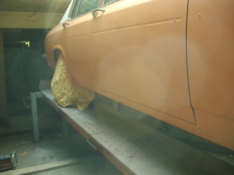

Soudures pas parfaites mais découpes si... Image Image Image Image
Allez, on taille dans le vif.
Une resto, enfin une remise en état de Diplomat B, ce n'est pas fréquent et les proprio de ces autos sauront où elle pourrit...
La belle sur mon pont maison.
