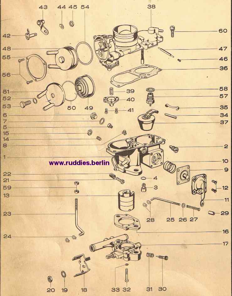

Voici, ton carburateur.
C'est presque sure que ton carburateur a besoin d'un bon nettoyage.
D'abord un bon nettoyage de l'extérieur avec un peu d'essence et un pinceau à poils courts.
Après le démontage du couvercle, les 5 vis nr. 60, enlèves le flotteur nr. 37 en enlevant le ressort nr. 35 et l'axe nr. 34.
Sépares le corps de papillon nr. 17 du carburateur nr. 1 en enlevant les 2 vis nr. 32 et le couvercle de la pompe de reprise nr. 11 en enlevant les 4 vis nr. 12.
Enlèves le couvercle nr. 40 en enlevant les 3 vis 41, attention pour le ressort !
Démontes les gicleurs et doseurs suivants: nr. 2, 3, 5 et 8 et la vis de ralenti nr. 30, la tige 'tiroir' nr. 47 en enlevant la vis bouchon 46, il n'y a pas besoin de démonter plus !
Vérifies la partie conique de la vis de ralenti, elle doit être sans marque de serrage !
Passes un bon coup de soufflette dans le carburateur et les gicleurs et doseurs.
Changes le pointeau 57, n'oublies pas la rondelle en cuivre nr. 58.
Remontes tout en utilisant des joints neufs, serres sérieusement les vis nr. 32 et 60 !
La vis de ralenti doit être légèrement serrée puis dé-serrée 2 à 2,5 x 360°.
Si la membrane de la pompe de reprise nr. 9 montre des défauts changes la.
Maintenant ton carburateur doit bien fonctionner.
Pour le starter automatique:
Enlèves le corps nr. 48 du couvercle de carburateur en enlevant les 3 vis nr. 56, vérifies si le passage pour l'eau est bien ouvert en soufflant dans un des 2 raccords, si ouvert plonges le dans une casserole avec un peu d'eau, chauffes l'eau et observes le mouvement du 'ressort', il doit tourner.
Le montage il faut bien faire attention que le bout du ressort va autour du levier monté sur l'axe du clapet starter.
Il y a une marque sur le corps 48 et sur le couvercle, ces marques doivent être l'une en face de l'autre, le clapet est maintenant fermé.
Règles le ralenti en utilisant les vis nr. 21 et 30 d'une manière que tu obtiens un régime haut avec vis 21 puis réduire le régime à un maximum avec vis nr. 30, finalement tu dois arriver à un régime de 700 - 750 tours/min.

Bonjour, je viens de demonter le carbu et je l ai nettoye exterieurement
Wim bos, le "o" ring dont je parlais est le numero 50 sur ton schema, il est completement pourri sur mon carbu, il va entre les 2 demi coques du module de starter
Voici mon modele de joint de surface et il est sensiblement different de celui du kit tres complet que j ai trouve, pensez vous que le kit soit compatible tout de meme?
kikobot a écrit : ↑mar. 07 juil., 2015 18:52Bonjour, je viens de demonter le carbu et je l ai nettoye exterieurement
Je vois, moi j'ai parlé du joint 54.
Pour moi il est clair que le joint du kit vas pour plusieurs carburateurs Solex dont le tien.
Le fabricant du kit n'est pas Solex mais 'X', enfin de réduire les frais de fabrication il a trouvé / developpé un joint qui va dans 2 ou 3 modèles.
