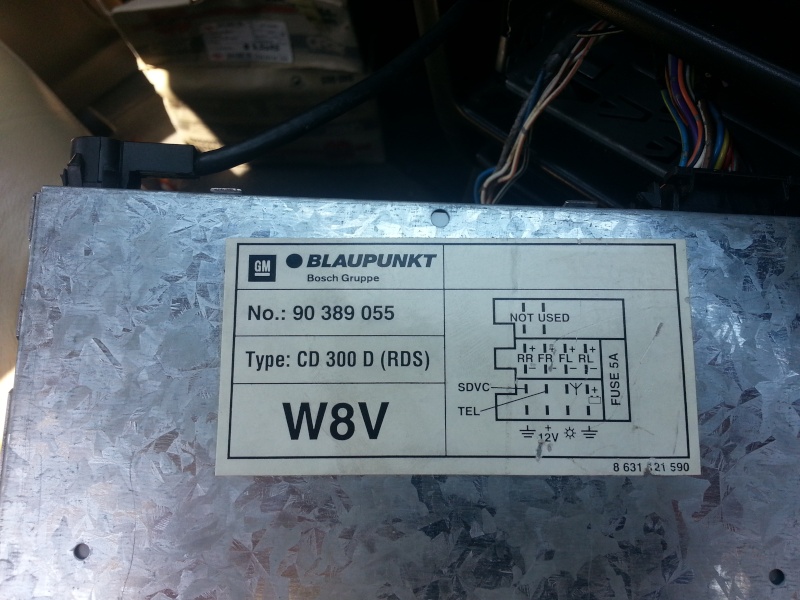

Probleme 1 : je n'ai pas la notice. J'ai réussi à l'installer et débloquer le code sans problème mais je ne trouve pas la procédure pour rechercher et mémoriser les stations radio. Il y a très peu de boutons... d'ailleurs je me demande s'il n'est pas obligatoire d'avoir les commandes déportées (volant)
Problème 2 :
Quand je coupe le contact, le poste se coupe également avec tous les autres appareils, mais il redémarre tout seul en lançant comme un chargement de CD (mécanisme de chargement) puis se remet en sommeil. Ceci toutes les 45s env. en allumant l'ordinateur de bord avec lui. Ma baterie ne devrait pas apprécier longtemps la blague...
Voici la connectique : j'y ai brancher mes connecteurs du Frontera qui y vont pile-poil. Je peux même mettre la broche du haut...

j'ai eu le cas recemment regarde que tu n'alimentes pas le poste par la masse selon la marque du poste et du type de vehicule les fils + et - doivent être inversés dans la broche ISO...
C'est souvent notifié dans les notices .
Je n'ai pas les notices
Mais je vais creuser la piste. Ca ne risque pas de niquer quelque chose ?... si on inverse les polarités le fusible devrait au moins sauter non ?... :ref:

Inverser la polarité est presque impossible, le châssis est masse.
