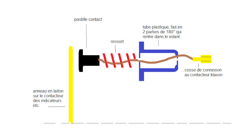

Je n'ai pas trouvé une photo, mais la construction est comme ça.

Bonjour
Merci pour le petit schémas.
Voila j'ai l'anneau en laiton, le ressort et la commande du klaxon sur la partie haute du volant.
Il manque la pastille contact et le fil de liaison avec le contacteur.
Question : Peut-on trouver cette pastille dans le réseau Opel ou autres fournisseur ?
Je ne pense pas, mais tu peux quelque chose toi même à partir d'un gros rivet aveugle ou autre et un bout de fil.

ou demander a ceux qui ont un vieux volant qui traine de le depouiller.
