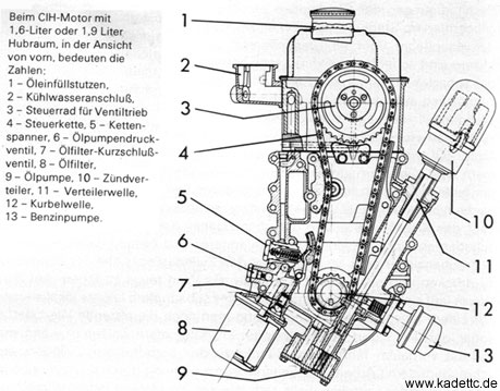

Ma commo a 86700 kms normalement certifier d'origines ( vu que le compteur a que 5 chiffre forcément , je suis obliger de croire se que l'ancien proprio m'a dit ét ayant bien sympathiser avec je pense pas qu'il m'ai menti ), j'ai demander pour la chaîne de distri ét il m'a donc dit qu'au dernier chekup de la commo chez son garagiste spécialise , il avais fait vérifier que la chaîne étais encore bonne .
Quand je démarre à froid on l'entend tourne ,sa glingue légèrement ( je pense qu'elle doit être un poil allongée )
Question :
Est se un tendeur automatique la dessus ( je ne pense pas vu l'âge ) ou un tendeur a rattrapage Manuel ? Apparement il avais vérifié le tendeur l'année dernière son garagiste ét pour lui c'était bon .
Malgres tous je me dit que pour avoir l'esprit tranquille je ferais peu etre mieux de tous changer , mais j'ai vu que sur opelix il vendais juste la pige de tension ét les 2 pignons mais pas la chaîne . On peu encore trouver des kits ou le tous en détail ? ( j'ai pas encore regarder sur Opel classic parts , je suis au taf la lol
