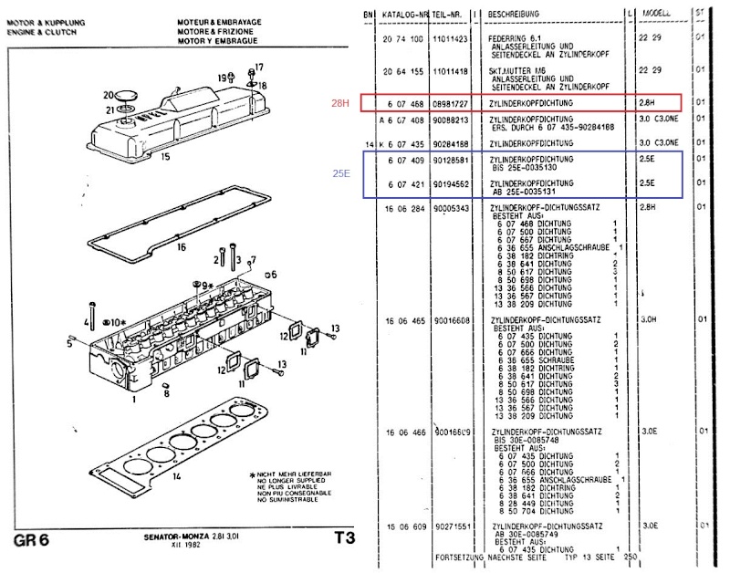

Je dois changer mon joint de culasse sur la Commodore B 2,8l.
Normalement ( je n'ai pas encore démonté), les pistons font 92 mm de diamètre.
J'ai commandé un joint chez Docteur Manta et il m'envoie un joint de marque Athena pour moteur 3 l avec un diamètre de 95 !!
Chez Oscaro, les joints font 91 mm de diamètre.
Question: Peut-on mettre un joint de 91 ou de 95 avec des pistons de 92?
Pourquoi, chez Oscaro, les prix vont de 20,42 euros ( marque Glaser) à 101,64 pour un Elring? les qualités sont-elles si différentes ?
Merci de vos lumières !!

C'est normal que les joints soient plus grand, le joint flue au serrage, le diamètre diminue. 1mm au rayon c'est normal, 1,5mm ca doit marcher aussi. En comptant l'éventuelle erreur de mesure ca ne me parait pas déconnant.

C'est curieux, Wim, que le joint soit le même pour les 2,5 et les 2,8 car les pistons ont 3mm de difference :oui: :oui:
Oui, très curieux, mais c'est ce qu'il est marqué dans le catalogue de Commodore B / Rekord D, par contre ici le catalogue de la Senator / Monza avec les mêmes moteurs.

Quand on fait 6 07 458 chez Oscaro, on tombe sur des joints de culasse Opel mais .....pour 4 cylindres :grr: :grr:
En tous cas, il ne faut pas mettre le diam 91...
Eric M a écrit : mer. 19 août, 2015 12:14En tous cas, il ne faut pas mettre le diam 91...
Entièrement d'accord, c'est impossible !
Entre temps j'ai vu 'LE' joint culasse pour Commodore B 2.8 sur le site d'Elring.
http://web.tecdoc.net/elring/home.jsp?serv...6be1bd71dbe4efb
Clickes sur vereinfachte Suche > Opel > clickes sur la flèche à coté de Nur gängige Modelle > Alle Modelle > Commodore B coupe 2.8GS > Motor > Dichtungen > Zylinderkopfdichtung et là: diam. 90,8MM, ce n'est pas bon !
Essaies de contacter Elring et expliques le cas, si tu le veux je peux le faire pour toi mais il faut le nr. moteur.
