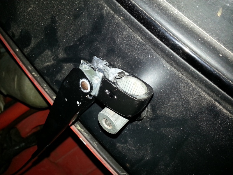

Oui sur les Manta A il n'y a pas d'écrou. Ce sont des emmanchement à cannelures, et "aveugles" (bouchés) donc, pas facile d'y introduire du dégrippant.
Il y a une languette à maintenir écarter et ensuite il faut tirer l'ensemble vers le haut.
... (je vais faire des photos)
[Edit] voici à quoi ça ressemble :
