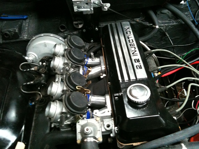

quelqu'un a déjà monté ce genre de système ?
ici les injecteurs sont sur le corps du boitier papillon ce qui permet de mettre sur pipe 2.0 ou 2.2/2.4
ici les injecteurs sont sur la pipe d'admission donc l'injection se fait au plus proche de la chambre de combustion
sachant que le débimètre est supprimé on ne peut donc pas greffer une L-Jetronic sur ce système ?
par rapport un une pipe 30E raccourci et un débimètre 635CSI modifié quel est le mieux en rapport prix/modif/puissance à part qu'en injection papillon ça doit faire un bruit similaire aux weber :lov:
j'ai même vu sur des forums allemands des mecs monter des carbu injection de moto yamaha mais j'ai pas retenu le type

ma question on est passé le débimètre vu qu'on a des cornets ?
j'ai retrouvé le forum où ils ont monté une injection yamaha R1 sur un bloc cih 2.2
http://forums.mantaclub.org/topic/26661-ya...fzr-1000-carbs/
ici fabrication d'une admission sur mesure sur une opel GT pour mettre les carbus de moto
http://www.opelgt.com/forums/opel-engine-p...bike-carbs.html
et ici un lien pdf qui explique tout
http://www.totalvauxhall.co.uk/files/2010/...4BIKECARBS1.pdf

Max, ce n'est pas une injection mais des carburateurs, du principe Stromberg, (dépression constante).
Et son réservoir de liquide de frein est ou ? :mdr:

D'après un utilisateur allemand il faut beaucoup plus que seulement le matériel montré sur la photo, tout ça double le prix.
La pièce noire est un potentiomètre (donc une résistance variable) pour signaler au calculateur la position des papillons.
Quelle photo ?
Messages : 5139
SleeperStyle a écrit : jeu. 27 août, 2015 23:17Quelle photo ?
Oui parce que sur la dernière avec l'injection, ça ressemble plutôt un mano de pression d'essence :84:
