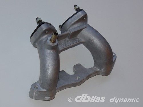

OK :merci: , et je pourrais boucher sa comment car je compte faire une pipette d'admission sur mesure , déjà esque je peux les boucher et esque sa ne va pas bloquer le circuit?

Tu peux boucher ces trous, regardes la pipe d'admission de Dbilas.
