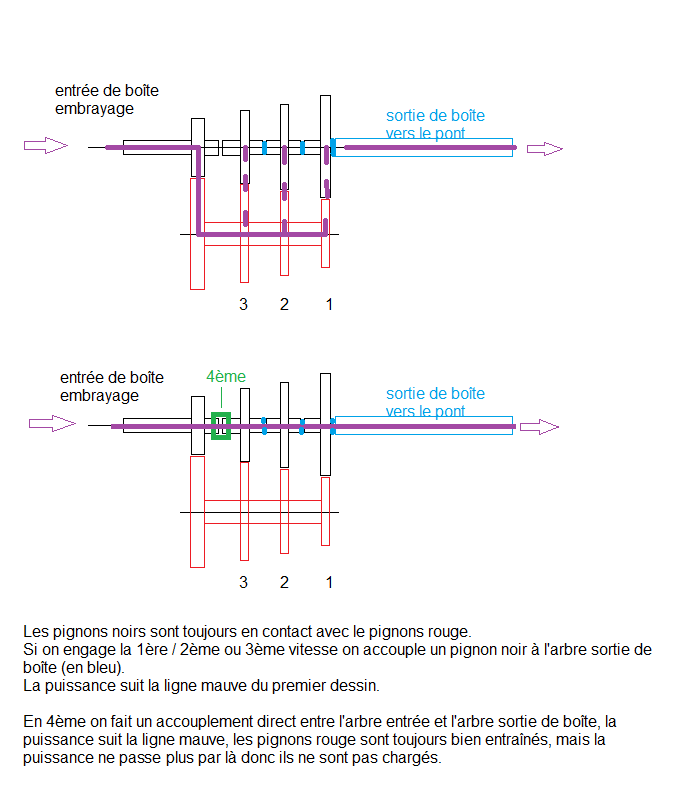

erwan a écrit : mar. 13 oct., 2015 18:44Au point mort ou en roulant sauf la 4 ème,ça ronronne!!!
Je ne pense pas que ca soit l embrayage :help:
Merci je ne c pas quoi faire à part trouver une autre boite.
Je pense qu'en point mort le bruit est différent, si elle fait ce bruit dans toutes les vitesses sauf en 4ème, c'est un signe que ça vient de la boîte, je vous explique;
