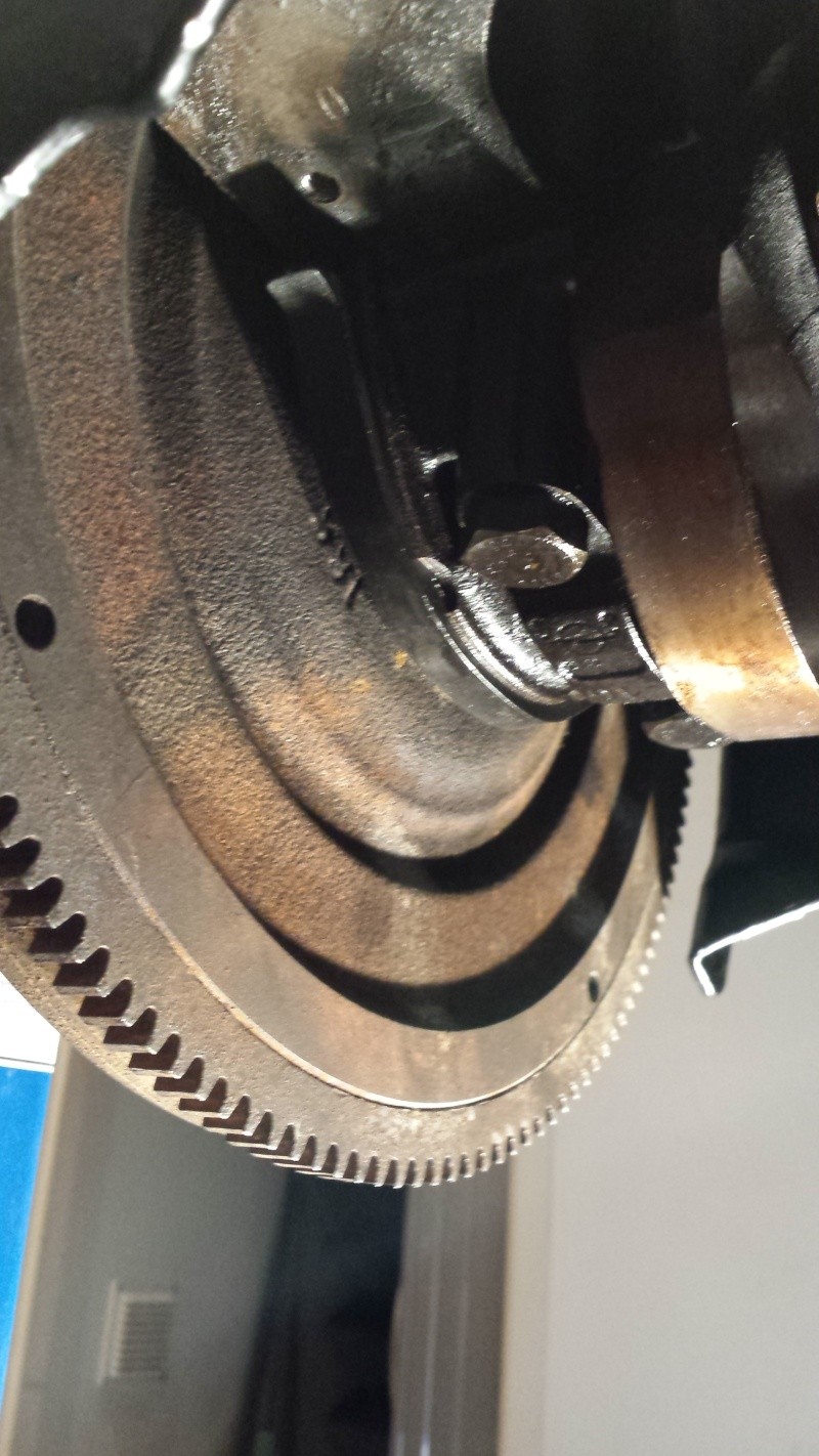

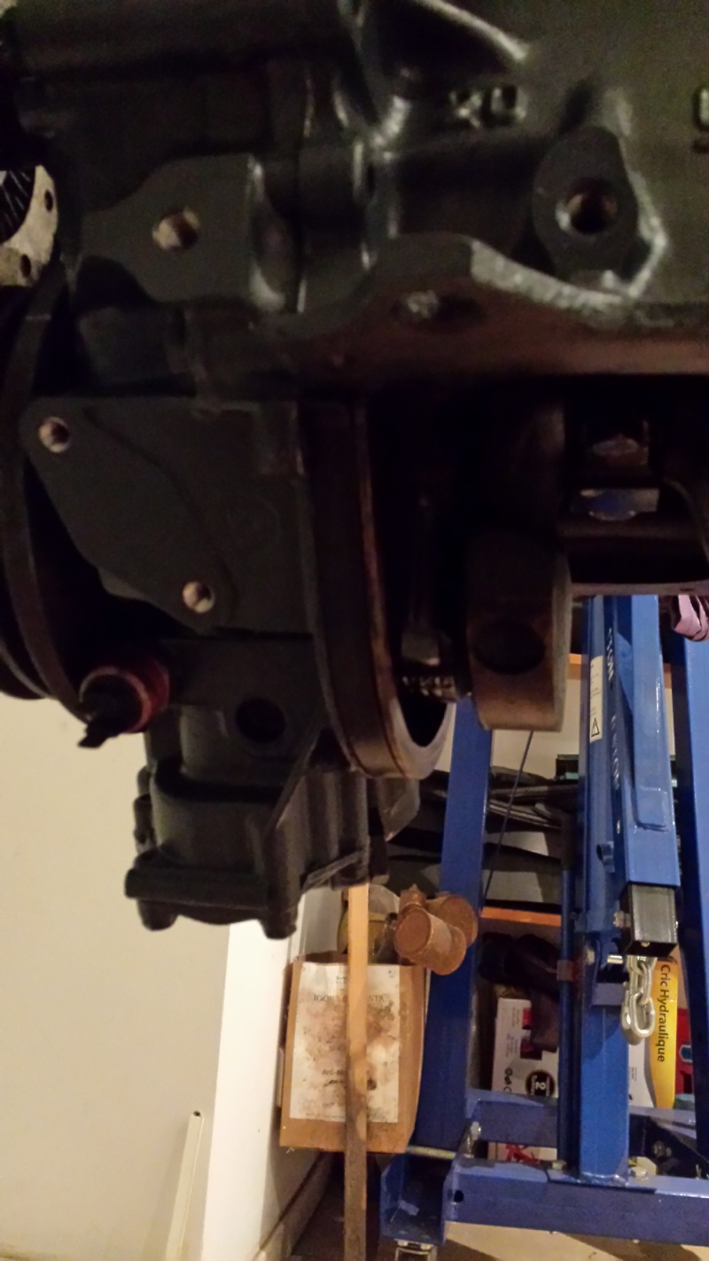

Je viens de prendre des photos. Je rappelle que je monte la carter d'un 1600 sur un bloc de 2.2 (2.0).
