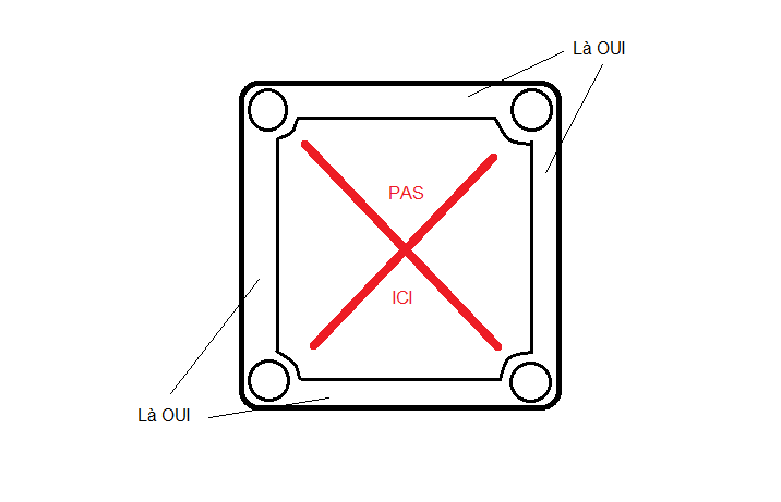

kikimanta a écrit : ↑lun. 23 nov., 2015 16:34bonsoir,j'aurai voulu savoir pourquoi une pipe +carbu zénith touche a la tubulure centrale de l'échappement ? ya t'il une solution.
Comment il "touche" ?
Le dessous est donc le plateau de montage sur le collecteur d'échappement ?
Oui, tu peux enlever la matière ou se trouvent les 4 trous et le carré entre les 4 trous, mais pas vers le milieu.
