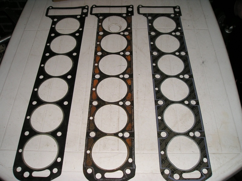

est-ce normal cette ovalisation ? :ref:
diam88/92 pour moteur 1600 cih
Quentin.
Non pas normal. Et pas sur que les 1600 ont les deux vis sur le carter de distri :ref:
C'est pas un effet d'optique? T'as mesuré??

c'est le meme que sur drmanta
je ne l'ai pas acheter c'est ce que l'on me propose. cote 88-92
il est hs????

Les 1600 ont aussi les 2 vis ; c'est juste une histoire de dates de mise en service.
Rien d'anormal sur ta pochette de joints. C'était comme cela
L'alésage d'un 1600 est 85MM donc 88MM doit aller.
L'ovalisation n'est pas anormale, regardes cette photo.
Tout 3 joints sont "original Opel".
Pour les 2 trous supplémentaires c'est selon le numéro du moteur.

sa risque pas de changer mon taux de compression?
Quentin.
Messages : 11810
Si c'est vraiment ovale,tu ne va pas les monter!? :p
poupey a écrit : jeu. 26 nov., 2015 18:03sa risque pas de changer mon Rapport volumétrique! ;)  ?
Le changement est seulement théorique, les moteurs 1700 avaient aussi des joints comme ça, mais c'est oublié.

ok merci pour les infos. je vais lâcher l'affaire dans ce cas. :sic:
