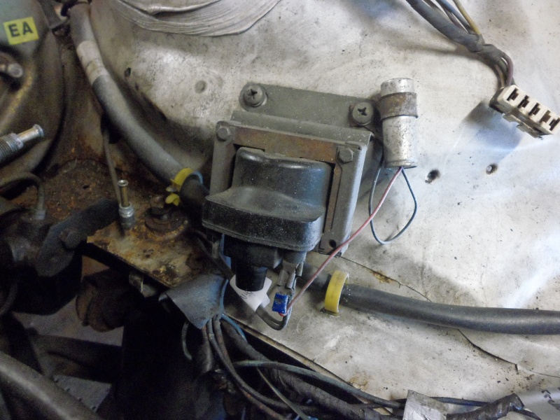

En quoi cette bobine est différente de celle plus haut?

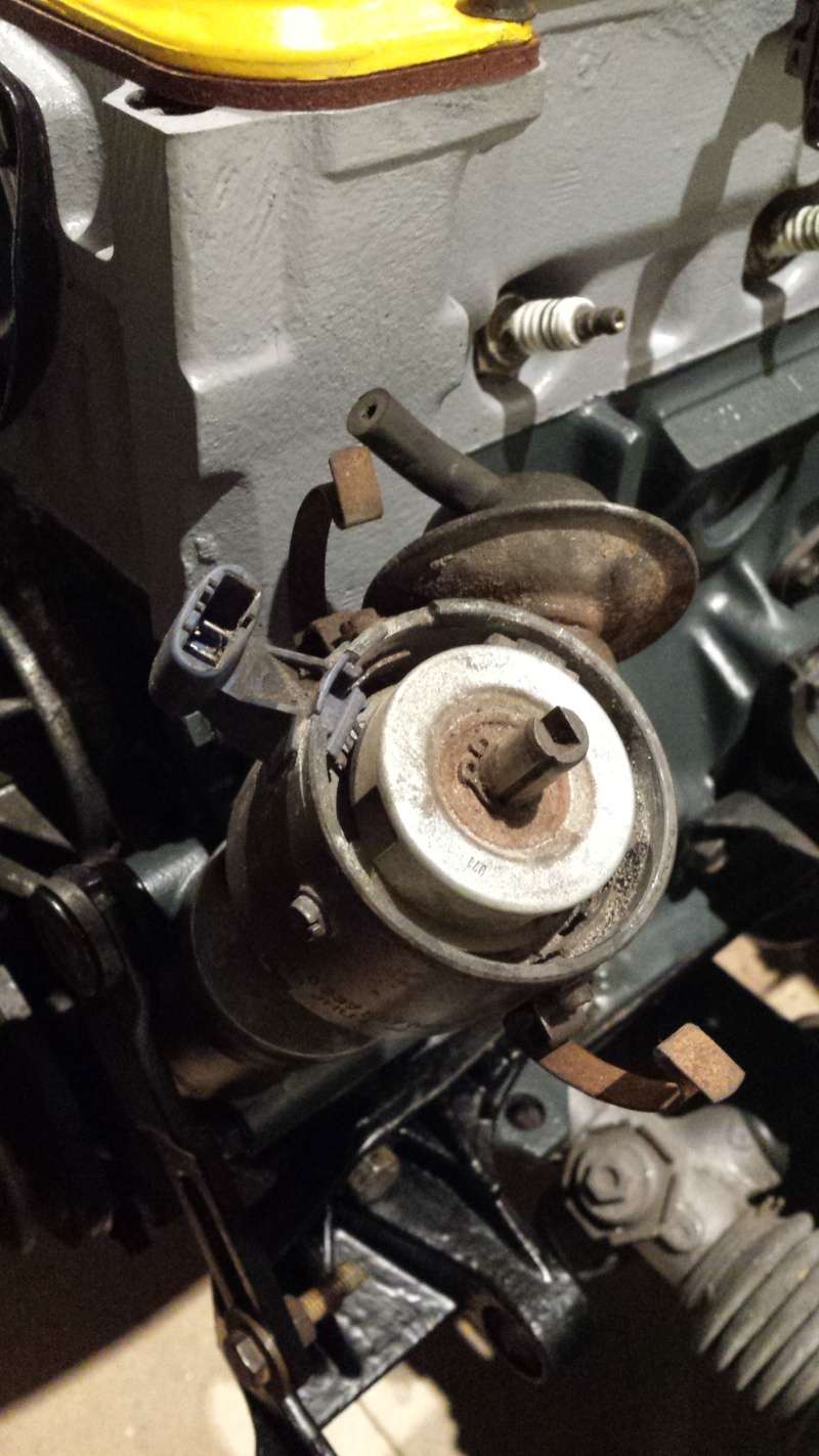

C'est le distributeur qui était sur le moteur quand je l'ai acheté, donc très probablement un distributeur de 22E. Si tu veux que je vérifie avec une référence que je peux trouver dessus...
Voici une photo du distributeur si cela peut t'aider. Il a juste la capsule de dépression, sans le petit levier qui rentre dans l'allumeur, comme j'ai sur le 1600.
Injection de 20E LE Jetronic, monté sur le collecteur du 22E.
Merci Pierre, mais je ne sais toujours pas si ton distributeur a un avance mécanique, vu le diamètre de l'arbre je ne pense pas.
Pour être sure, mets le doigt d'allumage sur l'arbre et essaies si tu peux tourner le doigt une dizaine de degrés.
Je n'ai pas de doigt à mettre dessus. J'ai essayé à la main, et non, l'arbre ne tourne pas.
Donc c'est bien un allumage sans avance mécanique, avec ces allumages l'avance mécanique est fait par le calculateur.
Maintenant il faut trouver un allumage à sonde Hal pour un 2.0 !
wim bos a écrit : ↑mer. 09 déc., 2015 22:42Donc c'est bien un allumage sans avance mécanique, avec ces allumages l'avance mécanique est fait par le calculateur. --> Chose que le calculateur d'une injection de 22E fait, mais pas celui d'une 20E LE Jetronic, si je comprends.
Maintenant il faut trouver un allumage à sonde Hal pour un 2.0 ! --> Il faut que je change d'allumeur donc?
Exacte, il faut monter un allumeur à sonde HAL (allumeur électronique) avec avance mécanique.
Ces allumeurs ses trouvent dans les moteurs 20E.

Et concernant la bobine? Que faut-il chercher? La bobine en photo plus haut convient?
Si j'étais toi j'attendrai avec une commande jusque j'aurai l'allumage.
En plus, toutes ces pièces (tête de delco, doigt d'allumage, câbles bougie et bougies) sont largement disponibles un peu par tout.
