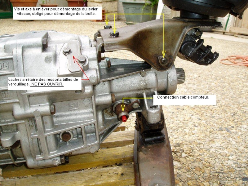

salut a tous
voila ma boite 5 vitesse de ma manta moteur cih a des difficulté a passer les rapport . a l'observation extérieur une ferrure au niveaux du levier de vitesse sur la boite qui et tenue par 2 visse et un cylindre bloc a l’arrière de la boite . sur ses 2 visse (une de chaque coter) il en manque une serait t'il sa la difficulté ses juste pour meus rassurer car j'ai peur que ma boite sois h.s . désoler ses un peut flou mais je trouve pas mais mots ......
cdlt pepelthomas

oui il y a de grande chance (99%) que ce soit ça :oui:

C'est un peu du "brouillard" peux tu indiquer sur cette photo de quoi tu parles ?

pour moi il parle des vis du haut de ta photo .

oui les 2 visse du haut pour démonter le levier sa pourrait être la cause ????

C'est très bien possible !

salut a tous bon ba ses bien cette visse qui engendrer le mauvais fonctionnement de la boite de vitesse .

si les vitesses passent mal en roulant regardes quand même du coté réglage de l’embrayage. Est ce qu'il débraye complètement ?
