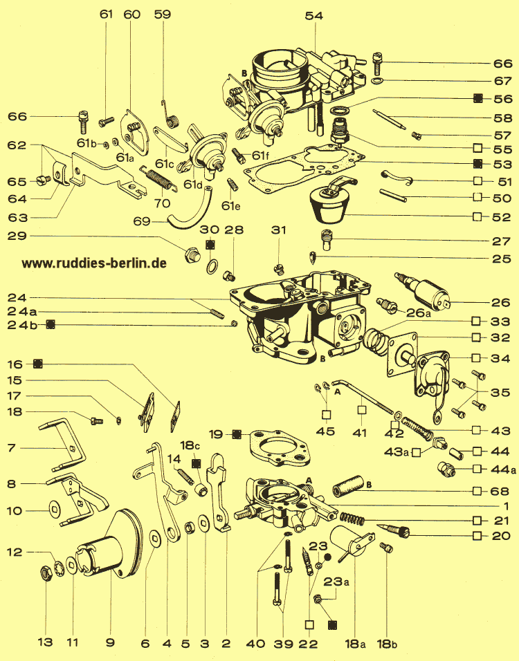

On commence par le plus simple, le gicleur de ralenti.
C'est le nr. 26 ou 26a sur le plan.
Pour y accéder, enlèves le filtre à air et dé-vises le gicleur, puis un bon coup de soufflet dans le gicleur et le canal ou est fixé le gicleur.
Après on verra.

wim bos a écrit : mer. 23 mars, 2016 06:25On commence par le plus simple, le gicleur de ralenti.
Après on verra.
Avant mon rdv au garage , j' ai procédé à la manipulation que tu m' as conseillé, en y ajoutant un petit nettoyage carbu par pulverisation, j' ai "soufflé" le gicleur comme prescrit.
