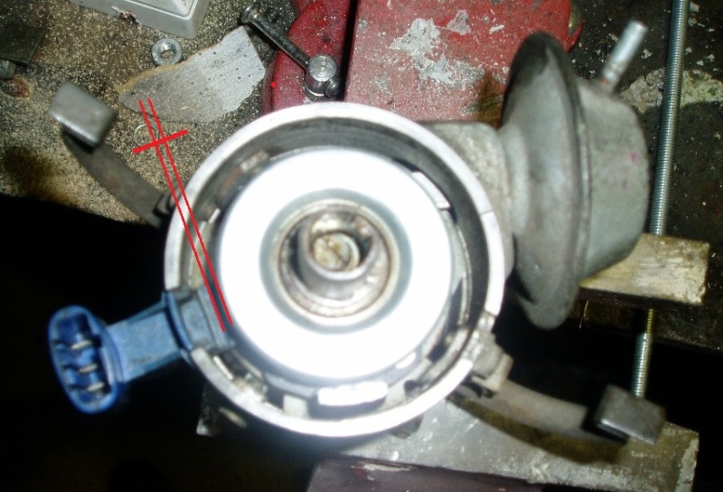

As tu déjà vérifié s'il y a bien une lumière entre la sonde Hall et "la pièce ronde" dessous le doigt d'allumage ?
(dans les 4 positions !)
