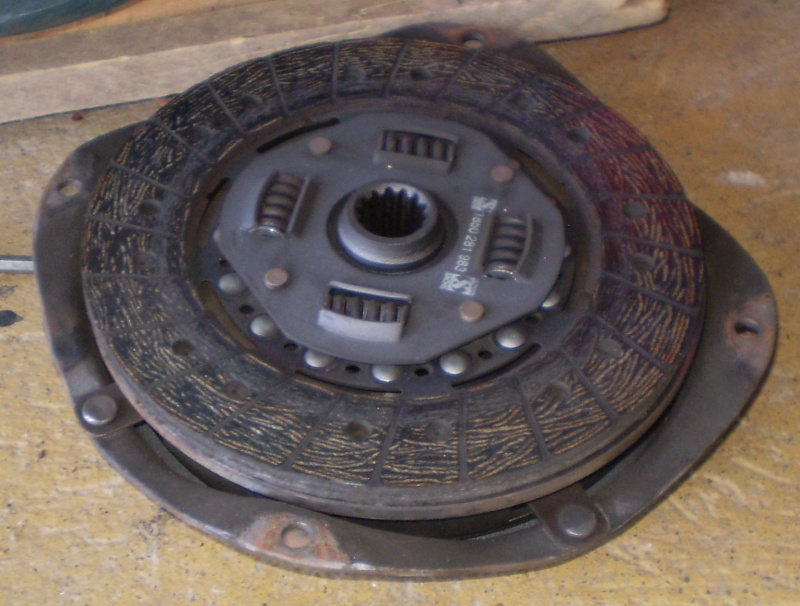

Voilà la question à 2 balles...dans quel sens se monte ce disque d'embrayage??? (230mm de Commodore)
:hm: :ref: :?: :red:
Côté pile
Côté face
:help:

Christian, pour cette question une photo prise de coté est plus utile. :oui:

Ton disque se positionne dans les deux sens sur le plateau de pression du mécanisme??
La partie fixe garniture/moyeux va généralement côté volant moteur.
Je dirais côté pile (avec le déport) côté volant moteur.
Comme le dit Wim, une photo de côté serait plus parlant.

Normalement le disque est monté comme ça:

wim bos a écrit : sam. 30 avr., 2016 22:34Normalement le disque est monté comme ça:
oui te correct wim, je mise les flash du mouvais coute,
ca cette la photo je cherche

Côté pile
Côté face
Ok,donc la face qui ressort le plus (pile) se place côté boite de vitesse et la plus plate (face) côté VM...c'est bien ça? :ref:

Non l'inverse pour moi

Moi, en cas de doute, je le plaque au volant moteur et regarde la distance restante vis à vis du moyeu central.
J'ai tendance à mettre le coté qui dépasse le plus coté moteur car dans l'autre sens il risque d'être touché par le mécanisme lors de débrayage à fond, voir par la butée elle même.
