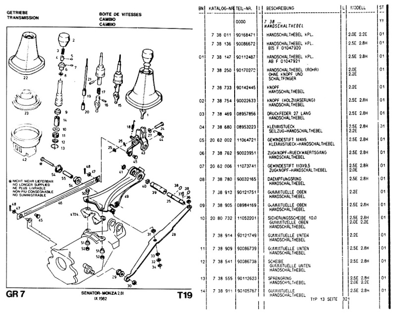

Les pièces d'origine vieillissent très mal, c'est le second depuis l'achat, tout comme le précédent il est en lambeaux.
Si j'ai bien compris les explications il y a une sorte de bague sous la console pour fixer le base du soufflet ?
Or nul trace de vis cachées sous des caches pour démonter la console, le modèle de base n'aurait il pas un système clipsé ?

Il suffit d'enlever la console centrale, remonter le soufflet, enlever le ressort 18, enlever le clips 25, retirer l'axe 24.

C'est un soufflet de substitution en cuir pour une Ascona C, Wim, il n'y a pas besoin de déposer le levier.
Vauxhall Cavalier MkII gear gaiter
Il possède un élastique en bas pour le coincer dans l'epaulement que fait le plancher et il se resserre en haut à l'aide d'un collier Rilsan, mais on peut remplacer ce dernier par un lacet.
Ce que Franck veut savoir, c'est où se cachent les vis qui maintiennent la console. Je lui ai dit que ca devait être comme sur la Corsa A, à savoir qu'il suffisait de trouver les caches avec un petit trou au milieu et de les ôter avec un petit tournevis ou un clou mais, apparemment, c'est différent...:84:

Bon en plus c'est une avec la console centrale, pas le vide poche.
Sinon, sur les anciennes, tu défais du pied du levier, car il juste coincé entre la console et le plancher. Après tu retire le pommeau et le tout devrait venir. J'ai la RTA des anciennes C, mais il semble que la configuration soit différente pour les séries suivantes.

Merci pour toutes vos réponses, et le schéma, c'est impressionnant.

SHADOWTOO a écrit : lun. 02 mai, 2016 16:01Bon en plus c'est une avec la console centrale, pas le vide poche.
Shadow, tes explications sont abordables pour un néophyte, j'ai l'impression de comprendre, mais je me méfie des impressions...
Pour défaire le pied du levier (est il question ici du levier de vitesse ?), si tel est le cas comment se retire t'il, faut il le dévisser en le tournant sur lui même ou y a t'il une fixation à son pied ?
