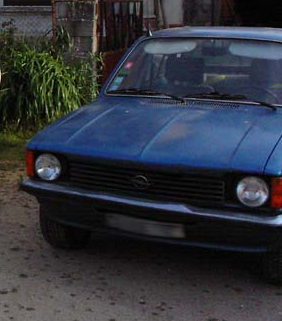

Pourrais-je savoir s'il est possible d'adapter des feux de golf (anciennes type 1 ou 2) sur une kadett C ?
Quelqu'un l'a dejà fait ?
Alors je sais que "TOUT EST POSSIBLE" :perplexe: mais est-ce sans grosses modifs ?
J'aurai aimé adapter des feux légèrement fumés et plus "récents" que les miens.
Du genre :
https://www.mecatechnic.com/fr-FR/2-phares-...74_GA17121P.htm
Je n'ai pas trouvé ce genre d'accessoires pour les kadett et pourtant j'ai vu des voitures équipées de cette manière. :)

A mon avis,ils sont "légèrement" plus grand (diamètre) que ceux de Kadett,par contre ceux de BMW E30 ( ancienne série 3 des années 80) devraient aller mieux! :oui:
https://www.mecatechnic.com/fr-FR/phares-ty...ECL-PHA-ORI.htm

j'ai des feux de E21 (attention, modèle 2.0 6cyl à 4 feux) sur une manta A, si jamais l'info peut vous être utile.
les E30, j'en ai 2 paires d'avance, MAIS le culot du code a lentille ne passe pas dans les supports tôles de la manta.
le code standard a reflecteur se monterait.
edit: en fait j'ai monté ca: https://www.leboncoin.fr/equipement_auto/95...758.htm?ca=10_s
Sauf que je l'ai recupéré sur une épave derrière une ferme, quand la pysans a su que c'était pour une autre voiture de la même époque, il a pas voulu que je les lui paye...j'avais donc filé 15 ou 20€ a son gamin pour "sa tirelire".
Dernière modification par tooffy le jeu. 12 mai, 2016 11:12, modifié 1 fois.
el nino 666 a écrit : ↑jeu. 12 mai, 2016 05:48Pourrais-je savoir s'il est possible d'adapter des feux de golf (anciennes type 1 ou 2) sur une kadett C ?
Là tu parles des phares je suppose.
Tant que le diamètre est le même ça devrait aller sans trop de bricolage, c'est comme tooffy disait: il faut bien regarder le type de fixation du culot.
Les optiques d'une Manta A et BMW E21 6 cyl. sont échangeables, mais celles d'une Passat / Scirocco qui ont le même diamètre demandent un autre type de culot qui ne sont plus disponible chez VAG.
Là pour les codes / veilleuse il faut des culots d'une BMW E9 (qui sont cher !).

wim bos a écrit : ↑jeu. 12 mai, 2016 12:07Là tu parles des phares je suppose.
en fait elle ont les même type de fixations et réglage, c'est vraiment plug and play.
La seule différence c'est que sur E21 y'a une plaque tôle avec les 2 feux dessus, sur manta une plaque par feu.

Sur la Kadett C limo, j'ai monté des feux de Polo (86C, 80) , ils sont avec une tôle support comprenant les réglages.
Très peu de travail pour mettre en place
