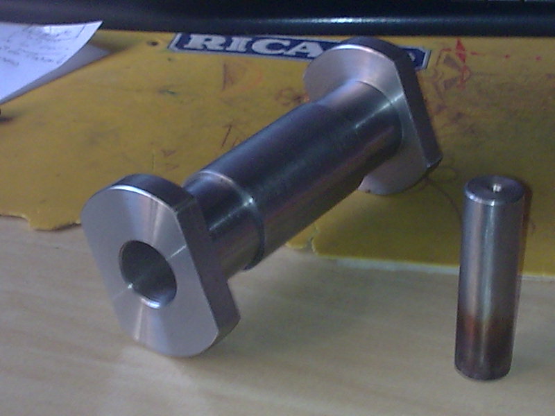

Pour ce qui est de l'outillage, j'ai un comparateur, autres outils de mesure (micromètre, etc) et un tour dans le cas ou il faudrait fabriquer des outils et autre... :bien:
Lenteur = précision, précision = vitesse &#33;
Oui, il te faut ça.
Si besoin je peux te donner les dimensions.
