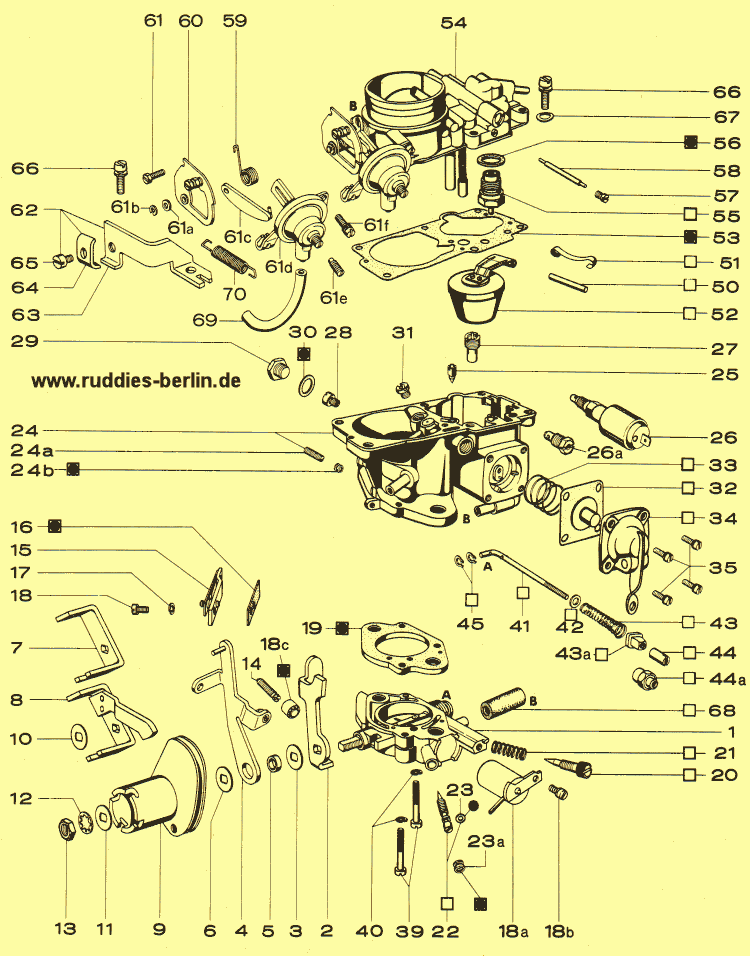

Le gicleur de ralenti est bien propre (nr. 26 / 26A) et ses canaux ?

Le joint "critique" est le joint 19.
Il y a 2 vis de réglage, le nr. 20 pour l'air et le nr. 22 pour la richesse.
Si tu ouvres la vis 20 le moteur tournera plus vite, essaies de faire tourner le moteur le plus lent possible avec cette vis 20.
Maintenant tu vas augmenter le régime au maximum avec la vis 22.
Tu réduis le régime avec la vis 20.
Tu augments le régime avec la vis 22
Tu réduis le régime avec la vis 20 etc. etc.
Une fois que le régime est stable à environ 850 tours/min tu sers la vis 22 un peu que le régime descends de 50 tours.
