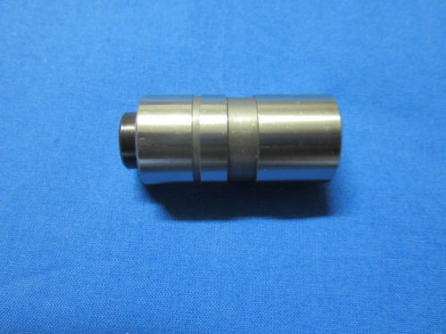

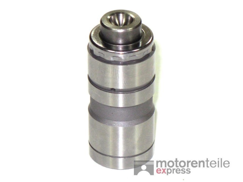

J'ai lu que tu as un 16N, normalement ces moteurs ont des poussoirs mécaniques, les poussoirs hydrauliques sont montés à partir des 19SH.
Voici la différence.
Hydraulique.
Mécanique.

Grand merci
c'est effectivement des poussoir mécaniques :)
