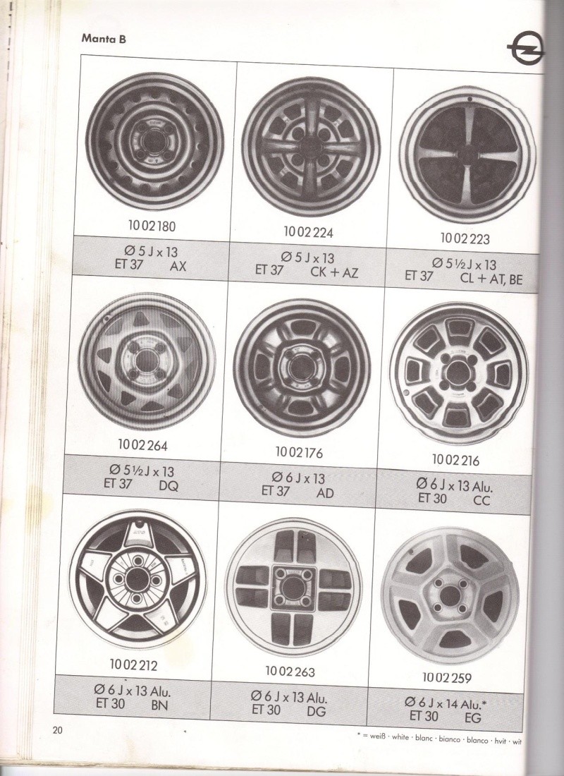

Regardes, les GT/E ont des jantes 6 x 13 ET37, c'est la jante au centre de la photo.
Si nous prenons le site de l'acrobate nous voyons que la partie intérieur (le back space) est 126MM.
Avec des jantes 8 x 15 ET 25 ce back space est 140MM.
Pour ces 14MM . de différence il y a largement de l'espace entre la jante et le triangle supérieur, (l'amortisseur est plus vers l'intérieur).
