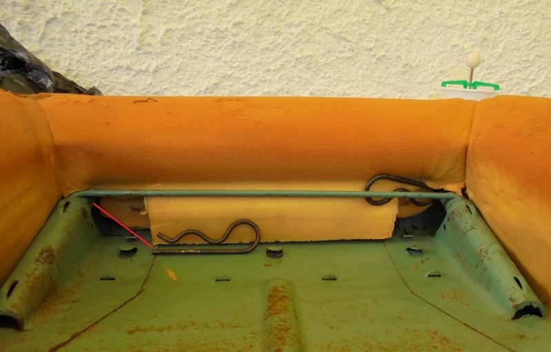

Ce matin j'ai enlevé la garniture d'un siège et après deux heures de boulot intensif j'ai vu ça:
En haut de chaque guide pour l'appuie tête il y a un clips en forme d'épingle cheveux, ces clips sont seulement accessibles quand on a enlevé la garniture du dossier.

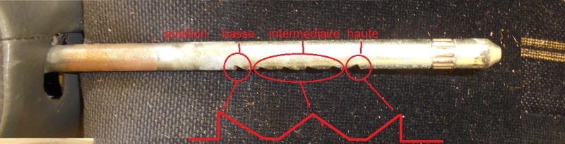

La partie droite de ces clips tombe dans un des ces creux, mais la forme des creux haut et bas est différente des creux intermédiaire, c'est la coupe droite qui arrête l'appuie tête.
