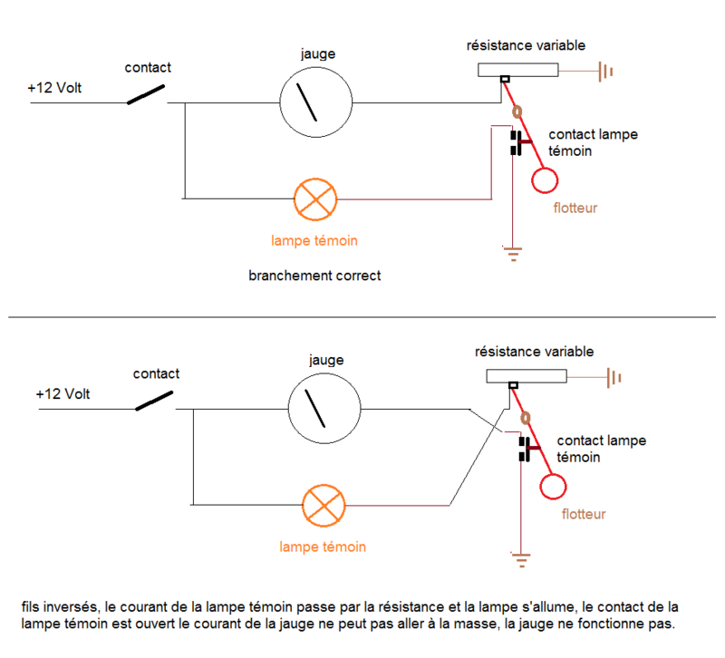

Tu es sur de ta masse ?
Je pense que tu as inversé le branchement des fils sur le flotteur du réservoir.

La masse se fait via la fiche oval je pense
Je vais essayer de voir si l'on peut inverser la fiche pour inverser les fils
Ce qui est bizarre c'est que cela fonctionne correctement avec la jauge démonté et la fiche raccordé

Le flotteur ne flotte peut etre plus . Je crois que le voyant est geré par le tableau de bord . Si tu relèves le flotteur en place dans le reservoir ca fonctionne ?

Pas bête le coup du flotteur à la main lorsque je l'actionne la jauge fonctionne c'est une fois immergé que ca ne bouge plus
