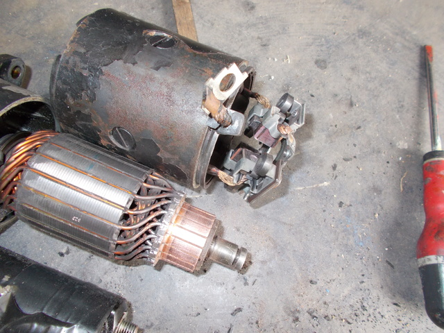

Salut les gars , j'ai un p'tit souci avec mon démarreur ??? cela faisait ( quelque fois ) un ou deux p'tits clics avant de finalement lancer le démarreur , jusqu'à vendredi plus moyen de le lancer ( on m'a poussé pour démarré et je suis rentré nickel ) . le lendemain pareil plus que du clic pas moyen de le lancer ???

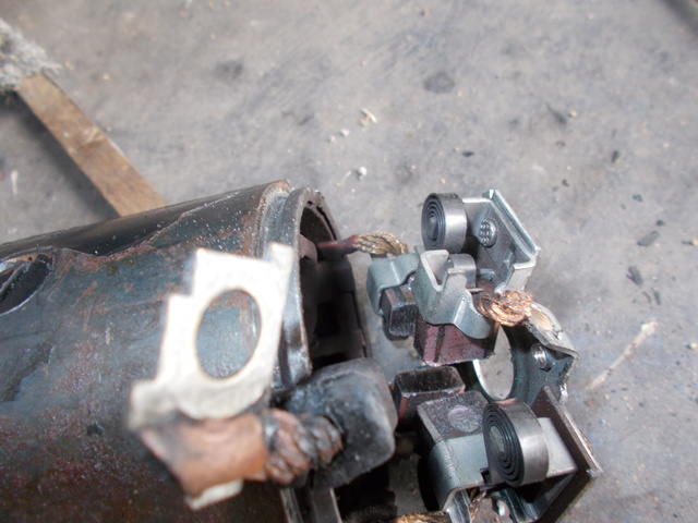

j'ai donc démonté et ouvert pour regarder les charbons
ça me parais pas pas mal , je nettoie donc un peu l'induit et les charbons je remonte et ... pas mieux ???

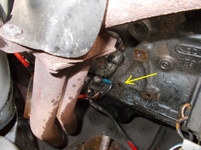

PS : lorsque je l'ai fais tournée j'en ai profité pour contrôler si elle chargeait et moteur en accélération ça me donne jusqu'à 14 , 57 volts , et au passage une autre question lors de l’accélération elle c'est mise a pisser l'huile ( flèche jaune ) par un des trous de fixation du support moteur ( absent pour le démontage du démarreur ) est ce normal ?????

Pour l'huile, je ne sais pas si c'est normal mais il m'est arrivé la même chose sur mon V8.
Impossible de trouver d'où venait cette fuite d'huile.
Il a fallu un certain moment où j'ai vu couler une goutte d'huile.
Va savoir pourquoi cela fuit par là ?
Perçage trop loin ?
Sait pas.
Pour ton démarreur, si les charbons sont bons, il reste deux causes de panne comme la tienne.

Le démarreur me semble très bon, le collecteur se montre comme neuf, donc les charbons doivent être aussi en bon état.

Le fait que l'huile pissait des trous support moteur est normal, ces trous ne sont pas 'aveugle', en regardant dans ces trous tu as pu voir dans l'espace carter :oui:

et pour l'huile , ça me rassure , quand j'aurais remis le support le problème sera donc résolu !!!

Salut oui quand tu vas remonter ton support moteur oublie pas de mètres de la pâte à joint car comme le dit wim les boulons son transpercent si tu doit changer de démarreur opte pour un corsa 1000 il son beaucoup plus petit est en cas de soucis tu né plus obligé de démonter le support moteur
