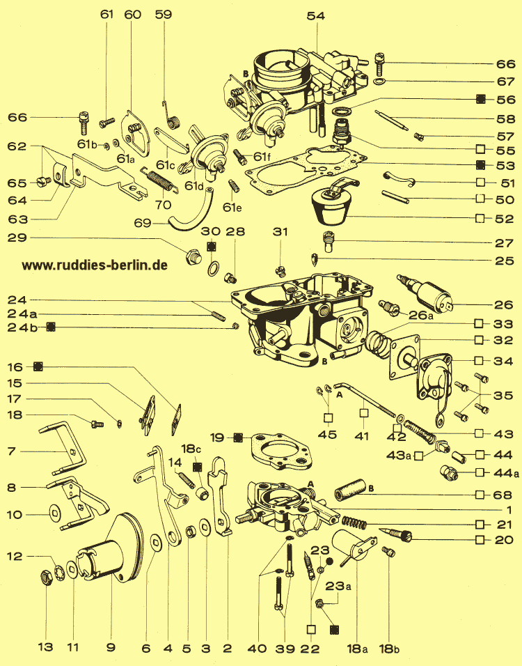

Je ne sais pas si le sujet existe :jap: mais j'aimerai reconditionner un carburateur solex 30/35 pdsi.
J'en ai deux, un monté (avec toujours un ralenti qui ne tient pas... :(( :(( :(( ) et du coup j'aimerai en rénover un entièrement, joint etc etc...
auriez-vous des liens pour l'achat des pièces, et des joints, que je ne tombe pas sur des trucs complétements hors de prix et pas adaptables... :merci:

Sur le carbu je t'assure que c'est bien écrit 30/35 PDSI :ref: pourtant le corps est circulaire, à quoi pourrait correspondre le 35? j'avoue que ça m'intrigue;
Si ce produit est fiable, je pense l'acheter. Remplacer tous les joints c'est compliqué, ou il faut juste de la patience et de l'organisation?

Au niveau des joints, ces 2 carburateurs sont pareil, il y a même un PDSIT.
Changer les joints est assez facile, bien nettoyer les surfaces et pendant le remontage bien serrer les 2 vis nr. 39 sur le plan.
Une fois les gicleurs démontés bien souffler les gicleurs et canaux.
Après ça, contrôler le moment d'allumage et après le réglage du ralenti.
