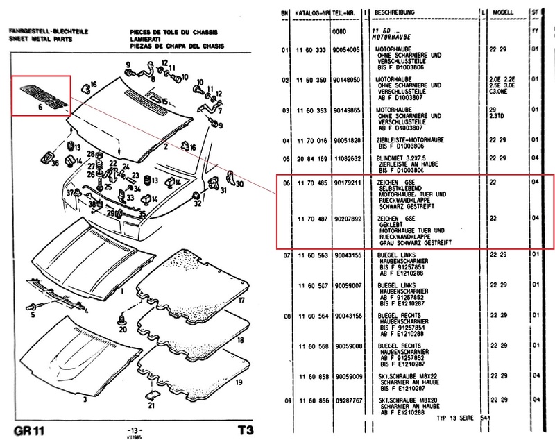

GSI ou GSE !!!!!!
Le sigle comme sur le capot doit être aussi sur les portières et hayon, regardes ce que le catalogue des pièces détachées dit:
Ce "GSE" existait donc en noir et gris.
Le sigle GSI comme sur l'hayon me fait penser à un d'une Astra.

je les ai effectivement sur capot, portes et hayon !
donc je me serai fait avoir et ce n'est pas une vraie gse ? mais juste une 3litres....
