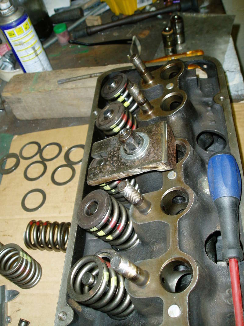

superbe photo :oui:
J'ai effectivement oté les poussoirs et regardé la canalisation : RAS tout semble OK, Y a rien qui bouche
