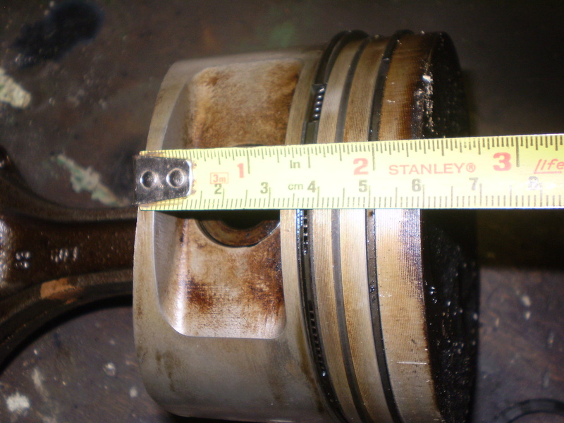

D'après moi;
Les pistons d'un 2.2 sont plat.
Diam.: axe piston 22MM.
Hauteur: 31,5MM.
Les pistons 2.2 sont marqués: KZ 0 / 2 / 4 / 6 ou 8.
Messages : 11446
wim bos a écrit : ven. 09 déc., 2016 13:56D'après moi;
Les pistons d'un 2.2 sont plat. OK
Diam.: axe piston 22MM. Pour moi = 23mm
Hauteur: 31,5MM. pour moi Ht axe à la tête = 41,15mm

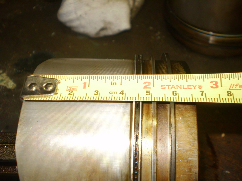

Si les bielles sont identiques à un 2L (128mm), les axes sont monté à fort et normalement en 23mm, ainsi la hauteur d'axe serait de l'ordre 41mm.
Si les bielles sont identiques à un 2,4 (134mm) les axes sont alors clipsés et en 22mm, ainsi la hauteur d'axe serait de l'ordre de 35mm, çe qui me semble cohérent avec la deuxième photo de wim.
alors clips ou pas sur vos pistons ?
@wim la hauteur d'axe est la distance entre le centre de l'axe et la tête du piston et non entre la jupe et et le haut de l'axe comme tu l'as mesuré sur ta photo

du coup je pige pas trop les photos de wim, tu es sur d'avoir des pistons de 2.2 d'origine ?
Pour moi, c'est plutôt des bielles de 134mm (je crois même voir un circlips) avec des pistons spécifiques (H. axe 35.15) pour un montage sur un vilo 2,2L. As tu une marque sur tes pistons ou une autre ref.
