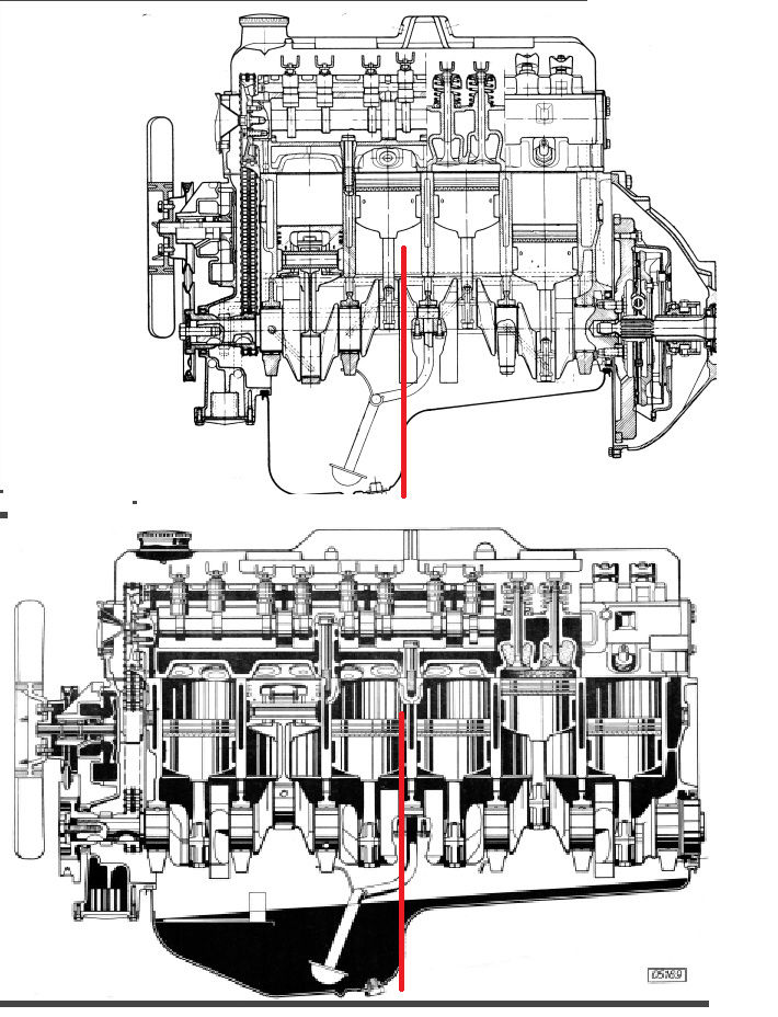

C'est clair qu'on peut toujours faire tomber pile les supports là où on veut, mais pour tomber pile poil avec des supports moteurs de Manta B CIH, il faut taper dans le tunnel de boite.
C'est un sujet déjà plusieurs fois abordé.
Ici les 2 moteurs, là ou j'ai mis le tiré rouge est l'endroit ou se trouve le milieu des pattes des supports moteur.
