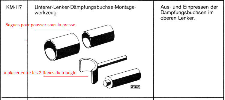

Perso j'ai aussi bien galéré pour changer ceux de ma Commo,mais on peut y arriver sans presse,il faut juste veiller à ce que les supports ne se tordent pas,pour ça il faut réussir à coincer une grosse douille ou une pièce métallique derrière .

Voici les outils, ça peut te donner une idée comment faire.

bonjour ,
voici comment j'ai procédé :
:bien: C'est plus ou moins comme Opel dit de le faire.
