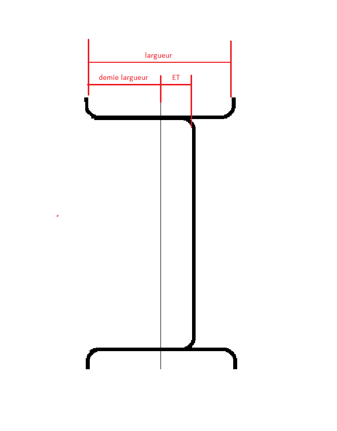

ET est abréviation de "Einpress Tiefe" un mot pas tellement français mais largement utilisé dans le monde d'automobile.
Chez des jantes Opel c'est frappé à froid entre les trous pour les goujons.
Plus petit l'ET, plus que le centre du pneu est vers l'extérieur, si le centre du pneu est trop vers l'extérieur la voiture va "chercher".
L'ET c'est le déport négatif en francais. Comme illustré, c'est la distance entre le centre de la roue et la face d'appui de la jante. Puisque le déport est négatif, plus le chiffre est petit plus le déport est important. La voiture ne devrait pas trop chercher la route du moment que le parallelisme est bon et que les suspensions ne sont pas trop molles. Par contre élargir le train avant éloigne le centre du pneu du point de pivot, ca augmente le bras de levier du coup ca force sur les roulements, ca modifie la géometrie du train avant, ca augmente le retour dans le volant, etc.
Avec des jantes larges, plus de déport, un parallelisme douteux, des pneus neige et des suspensions molles tu ne peux pas avoir une bonne direction.
A ta place je changerais les rotules qui méritent de l'être, je durcierais les ressorts et les amortisseurs, je monterais des pneus été et je ferais faire une géometrie. Et si ca ne suffit pas je controlerais le jeu dans le boitier de direction (bague qui s'usent) et celui dans la colonne.
Si t'as pas le budget je te conseille des ressorts plus court (ou plus durs) et une géometrie (au moins un parallelisme et avec les bonnes roues). Avec un plus gros moteur la voiture doit plus tanguer en accèleration/freinage ce qui fait aussi changer la gèometrie du train avant.

OK merci pour l'info je ne savais pas ce qu'était l'ET précisément.
En regardant bien sur les jantes tôles il y a marqué ET 42 prés du centre
Ce sont des jantes tôles très rudimentaires, comme les jantes de remorques..
Je suis pas sûr que ça doit aller dessus, en plus l'ancien proprio les avaient repeintes en noir et "flancs" blancs :')
