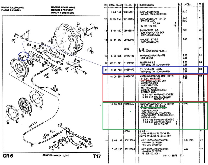

j'ai un doute depuis que j'ai cherché sur le net pour un embrayage de moteur CIH 2.0E.
actuellement le mécanisme se fixe par 4 vis placées sur un diamètre de 250mm
or je trouve en allemagne des disques et mécanismes 9 pouces qui se fixent également avec 4 vis mais sur un volant dont les trous sont placés sur un cercle de 265mm ?
je me demande si mon volant moteur est un volant de cih 1.9 ? qui serait un peu plus petit que celui du moteur 2.0.
sinon ou trouve t-on un volant qui permette de monter ce disque 9 pouces avec un mécanisme 4 trous?

8,5" c'est du 215mm et 9" c'est du 228mm,comme sur Commodore :oui:
Le plus petit en CIH c'est du 204mm
Je pense que ton volant moteur est pour un disque de 8,5 inch.
Pour être sure il faut mesurer le diamètre du plateau du mécanisme, normalement le diamètre du plateau est quelques millimètres (1 à 2) plus grand.
Les 2.0E ont généralement un disque d'embrayage de 8,5 inch mais 9,0 inch existe aussi (Monza / Senator 2.0E / 2.2E)

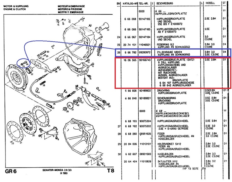

je croyais avoir vu que les volants qui reçoivent un 9" avaient un mécanisme qui se fixe sur 6 trous ?
Luc regardes, 8,5" pour le 2.0E, 9" pour les 2,0E et 2,2E
Les deux mécanismes sont fixés avec 4 vis.
Pour les 6 cylindres ce n'est pas différent.
Mais ça ne veut pas dire qu'il n'existent pas de mécanismes avec une fixation à 6 vis.
