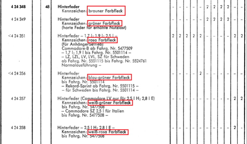

Tes ressorts ne sont pas d'origine Opel, Opel ne mettait pas des numéros sur les ressorts mais des marques de couleur.
Pour l'arrière des Kadett C à moteur OHV et CIH la longueur est 348MM., le diam. 118MM., l'épaisseur 11,2MM.
Pour l'avant des Kadett C à moteur OHV la longueur est 360MM., à moteur CIH 370MM. diam. et épaisseur de fil inconnu.
Messages : 9248
Non wim, il existe bien des numéros de série j'en ai vu à bcp de reprises.
Ces numéros sont frappés ou ?
Ici une page de la catalogue Rekord D / Commodore B ou on parle uniquement des couleurs.
Dernière modification par wim bos le mar. 21 févr., 2017 11:31, modifié 1 fois.
