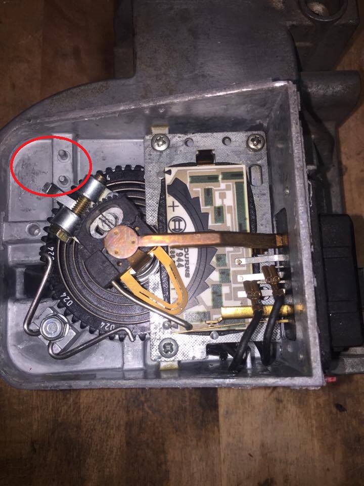

Quand soudain, en ouvrant le débitmètre (je ne savais plus ou chercher et sur le schéma, on voit clairement que la commande du relais est liée au débitmètre) je décale légèrement le doigt potentiométrique et bbzzzzzzzz :eek:
A quoi sert et comment fonctionne ce contacteur ?
Le branchement ne me parait pas correct, la pompe devrait tourner dès que l'on met le contact... :ref: :?: :402:

La pompe électrique ne s'enclenche qu'en actionnant le démarreur. Elle ne tourne pas avec le contact seulement.
Steve, le débitmètre que tu nous montres est d'un LE-tronic.
Les L-tronic ont un contacteur ici;
C'est un simple contacteur, commandé par une came sur l'axe du débitmètre qui commande le contacteur dés qu'il a tourné quelques degrés.
Ce contacteur commande le "double relais" qui alimente la pompe.
Chez les LE-tronic c'est le relais tachy-métrique (une pièce électronique) commandée par l'allumage, qui ferme le circuit électrique pour la pompe.
Si le moteur monstre tourne comme une patate, il faut certainement intervenir sur la tension du ressort dans le débitmètre.

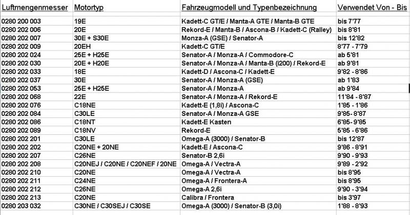

Ici la liste des débitmètres utilisé par Opel:
