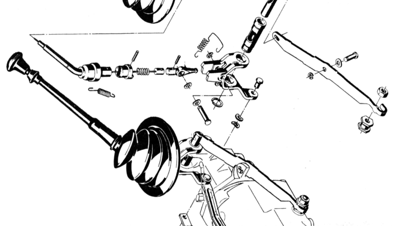

Bonjour à tous,
Je suis embêté avec mon verrouillage de marche arrière sur ma boite 4.
En effet, lors de la restauration de l'auto, on a démonté le ressort de verrouillage et on ne sait plus le remettre. Il est vrai que cela n'empeche pas de rouler mais c'est quand même génant .
Quelqu'un aurait il des info ou photo de son positionnement?
Par avance merci.
Est ce que ça peut t'aider ?

Merci, oui
Donc il se met en place par dessus, depuis l'intérieur de l'auto (GMP en place)?
Exact, moteur avec boîte en place et fixé, après on met le levier en place par l'intérieur.
