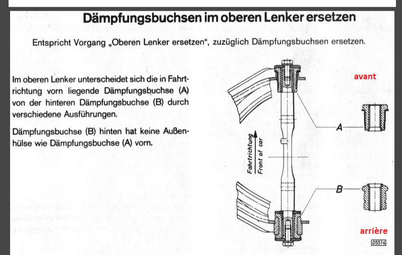

- Attention les silentblocs AV et AR ne sont pas les mêmes, regardes
Il faut commencer avec celui qui à l'avant.
Il te faut une plaque qui va juste autour de l'axe à enlever.
Et un tube qui va autour du silentbloc
Après tu peux sortir l'axe du silentbloc en arrière, puis enlever ce silentbloc.

J'ai réussi à enlever les axes!! :win:
Ça pas été de la tarte mais bon, ça l'a fait! Ce sera plus facile à remonter, j'espère...
Merci pour ton schéma Wim.
