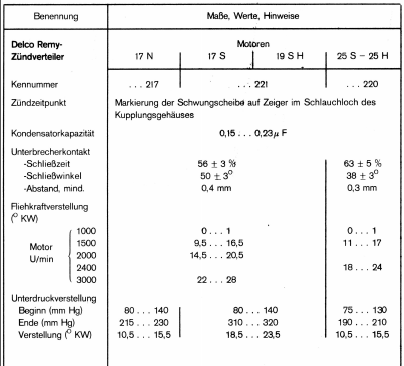

Ici, les données pour un allumage AC Delco, qui ne changent pas beaucoup de celles d'un Bosch.
Si tu débranches le tuyau de dépression du carburateur ou capsule de dépression est ce que tu sens qu'il aspire fort ?

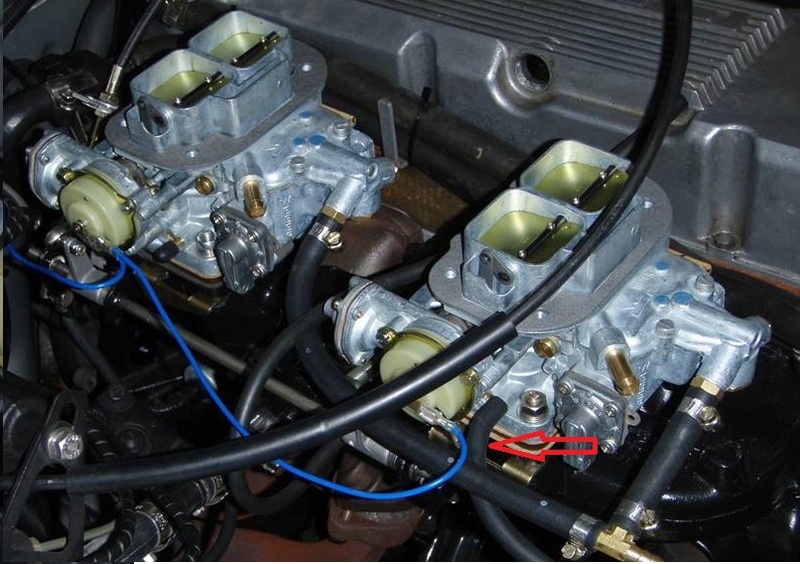

Bonjour à vous,
J'ai également des problèmes de réglages moteur avec la même configuration:
allumeur Bosch
module électronique
Je ne comprends pas trop la remarque "tuyau avant les papillons".
Pour ma part, j'ai 2 carbu Weber DCOE avec pipe IRMSHER.
Et la prise de dépression se trouve sur la pipe directement à quelques cm du cylindre.
Est ce correct ou dois je trouver une autre prise ?
Merci d'avance
Bonne journée
allumeur Bosch
module électronique
Merci d'avance
Bonne journée
<a href='http://www.forum-auto.com/automobiles-m ... 387033.htm' target='_blank'>Restau de ma Manta A 71</a>
Là, tu parles de la prise de dépression pour le mastervac.
Si tu as sur un 4 cyl. 2 carburateurs double corps, il n'y a pas d'avance par dépression.
Il faut d'abord régler l'avance mécanique à env. 10° avant, puis en faisant des essaies sur route ou mieux sur un banc, corriger l'avance.
