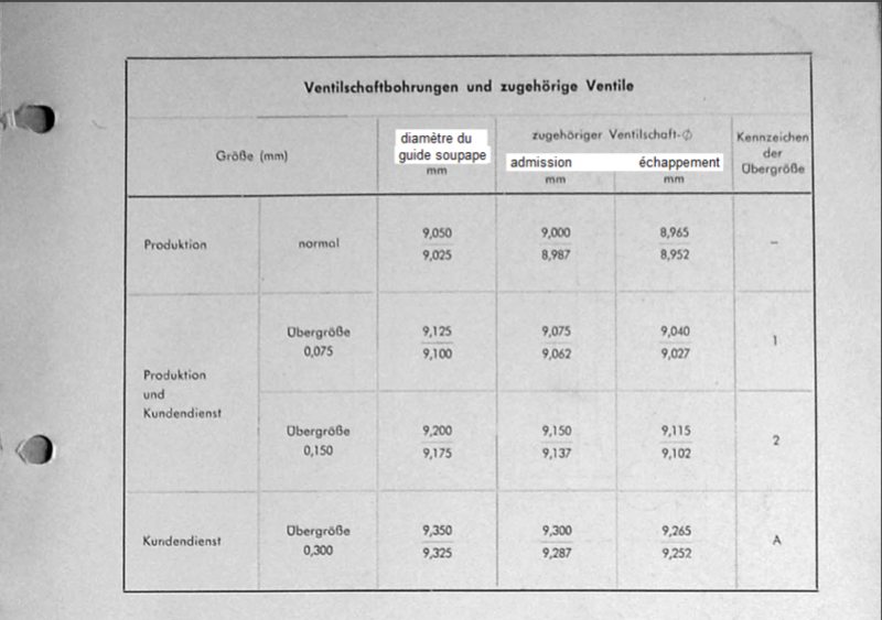

Si les queues de soupape ont trop de jeu dans les guides et donc laissent passer l'huile il faut remplacer les soupapes.
Voici, le tableau des diamètres et jeux des queues de soupape dans les guides, mais attention si on veut monter une soupape avec un diam . de queue plus important il faut réaléser les guides.
Pendant la production des moteurs CIH Opel a utilisé plusieurs types de joint queue de soupape, d'abord que des joints torique sur les soupapes d'admission, après aussi sur les queues de soupape d'échappement, la dernière version est des chapeaux sur les soupapes d'admission mais la culasse doit être usinée pour ça et des joints torique sur les échappement.

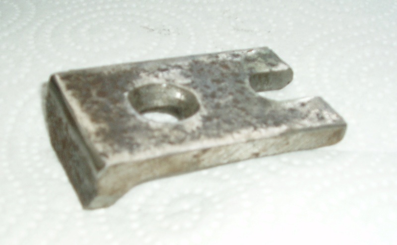

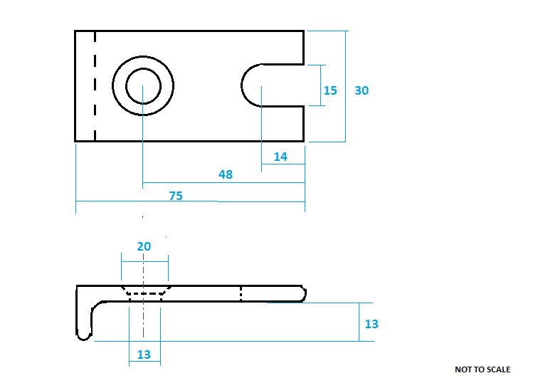

On peut bien démonter les ressorts de soupape sans démonter la culasse, pour ça il faut enlever la bougie, passer une corde dans la chambre de combustion puis remonter le piston jus-qu’il bloque contre la corde.
On enlève le culbuteur et on monte cet outil à la place.
On sert l'écrou assez fort puis on donne un coup (gentil) avec un marteau que les cales décollent de la queue de soupape.
merci wim boss j'avais a peu prés l'idée de cette manip en tete mais l'idée de ton outil et de la corde est encore mieux et plus simple .
