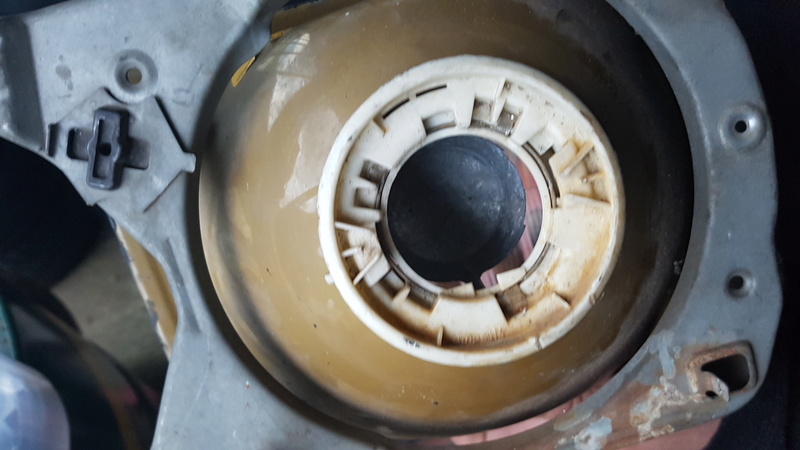

J'ai acheté y'a peu des phares de kadett D,
J'ai refait le fond en noir
Mon problème est que j'avais pas fait gaffe à comment fixer l'ampoule :grr: car du coup ce n'est pas le même système !
Qui connait ce systeme et qui sait où je pourrais trouver une bague qui verrouille l'ampoule?
Ces sont tout les deux des phares Bosch, dans le verre du phare de droite est bien marqué H4 et dans le verre de gauche H ? je n'arrive pas lire ça.
Si c'est aussi H4 tu devrais pas avoir un problème avec le montage de l'ampoule.
Si c'est différent tu dois changer la base pour l'ampoule qui est collée / sertie dans le parabole, ça doit être trouvable dans un casse voiture allemande > phare Bosch.

Le problème est que sur mes anciens phares ce sont des H4 avec la petite agrafe en métal, mais la non.
C'est le système des code européen ?

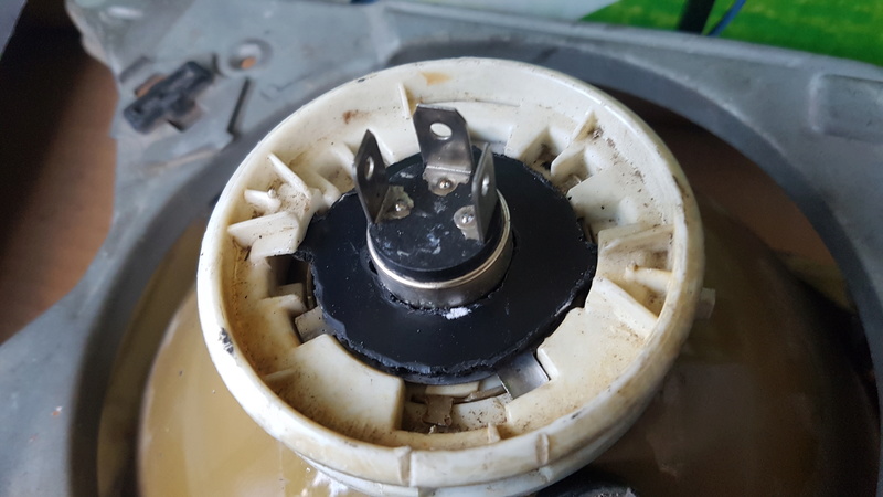

Après vérification,
Ce ne sont pas des codes européen,
Donc il faut des bagues spéciales
Sur le net beaucoup de fois ressort le nom de GTE. Montage spéciale pour les GTE ?

Bon finalement je suis en train de régler mon problème :
Il reste des finitions et ce sera bon
Je vois que tu mets des ampoules H4.
Il n'y avaient pas des optiques 'spécial GT/E'.
