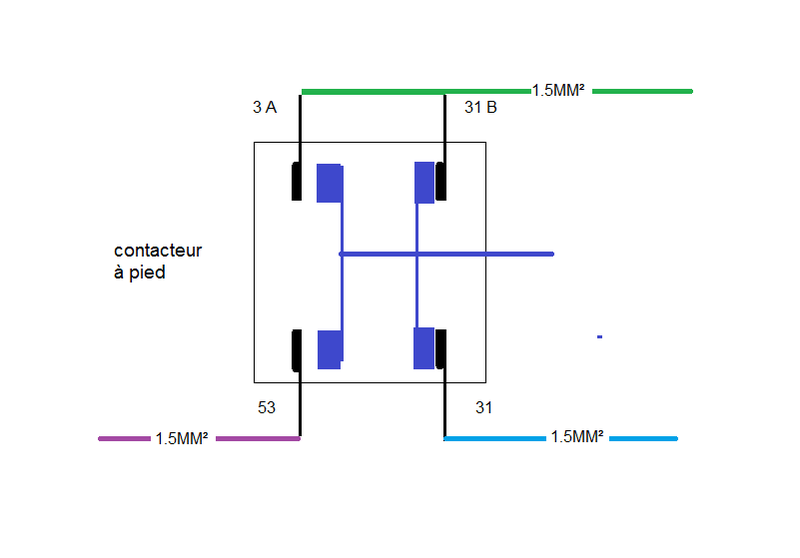

je me suis un poil creusé la cervelle, mais rien de bien concluant :'(
Voici.

merci winbos pour le schéma!
en effet je me suis bien branché, par une double cosse mâle-femelle sur le fil mauve, afin de garder le contact moteur essui glace ( un coup de balais) et permettre a la pompe de cracher en meme temps!
mais je me suis aperçu qu'il y avait un retour 12V sur le fil mauve en mettant la commande en marche sur le commodo d essuie-glace d ou mon probleme, car la pompe de lave glace crache aussi :'(
je suis donc a la recherche d une solution afin d evité d avoir se retour dans la pompe, quand la pédale n'est pas actionnée!
une idée?

ou alors le contacteur a pied et mal cablé!
et je n'y ai pas touché depuis son achat.
actuellement il est branché bleu dans le fond a droite, mauve devant a droite, et vert devant a gauche
Messages : 6210
forcement, si tu as relier l'alim du moteur et de la pompe à partir du contacteur de pied, ils fonctionneront toujours ensemble dès que tu en alimente un des deux par le commodo.
