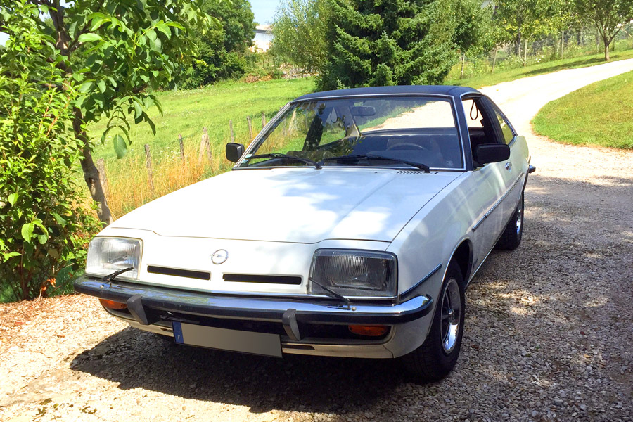

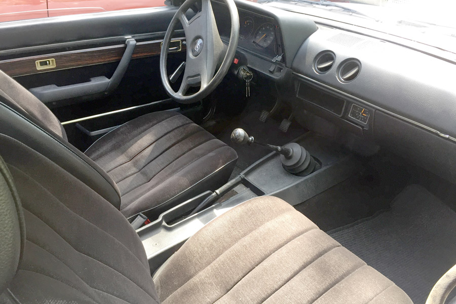

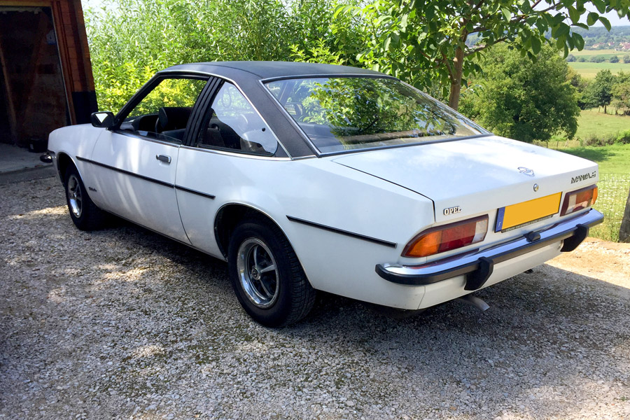

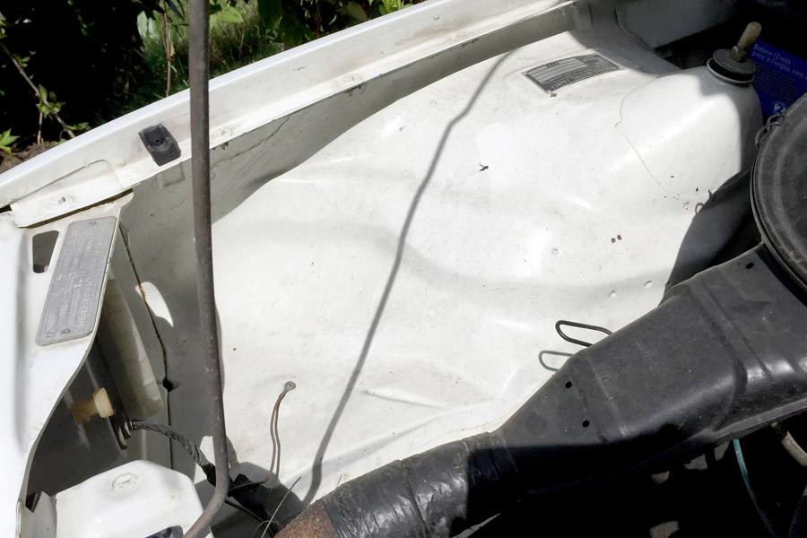

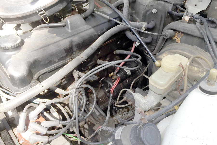

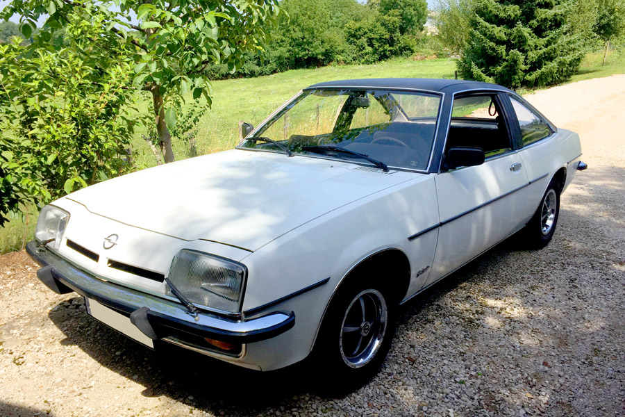

Bon, voilà, je suis allé faire une petit tour en famille et avec le propriétaire.
Premier point positif, les enfants l'adorent :win:
Ils ont hâte que leur père viennent les chercher au collège avec !
Voici quelques photos pour commencer :

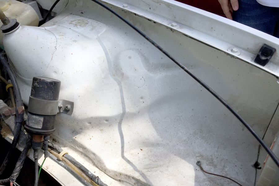

Elle est, je trouve dans un excellent état. Pas un point de rouille, le châssis est très propre, tous les joints de vitres... sont nickels, pas fendus, rien.
Les pneus sont neufs. Il m'a montré la liste de tout ce qu'il a fait dessus, plus de 10000€ dessus depuis 1997.
Seul l'habitacle nécessitera un peu de travail : poignées abimées, plastiques dans leur jus...

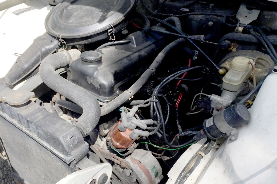

Il n'y a que 2 points qui me font un peu peur, mais peut-être est-ce normal : Le pont arrière et le bas moteur semblent avoir des fuites d'huile, il y en a un peu partout.
Grave ? joints à changer ?
Merci pour vos retours.

Oui, très propre, pour le prix, rien a dire.
Dès que je l'ai, je fais vidange moteur/boite/pont pour être tranquille.
Je pensais aussi mettre un bon coup de mécacyl pour décrasser un peu les cylindres, démonter et nettoyer le carbu.
Sinon, que pensez vous de changer les durites un peu partout ?
Dernière modification par JBM39 le mer. 02 août, 2017 19:39, modifié 1 fois.

riton
Messages : 930
Localisation : 54120
Message par riton »
Personnellement, le pont et le carter d'huile un peu gras ne m'inquiéteraient pas. :oui:
l_acrobate
Messages : 2754
Message par l_acrobate »
riton a écrit : mer. 02 août, 2017 19:43Personnellement, le pont et le carter d'huile un peu gras ne m'inquiéteraient pas.  :oui:
:+1: tend que ça suinte c'est qu'il y en a :oui: :oui:

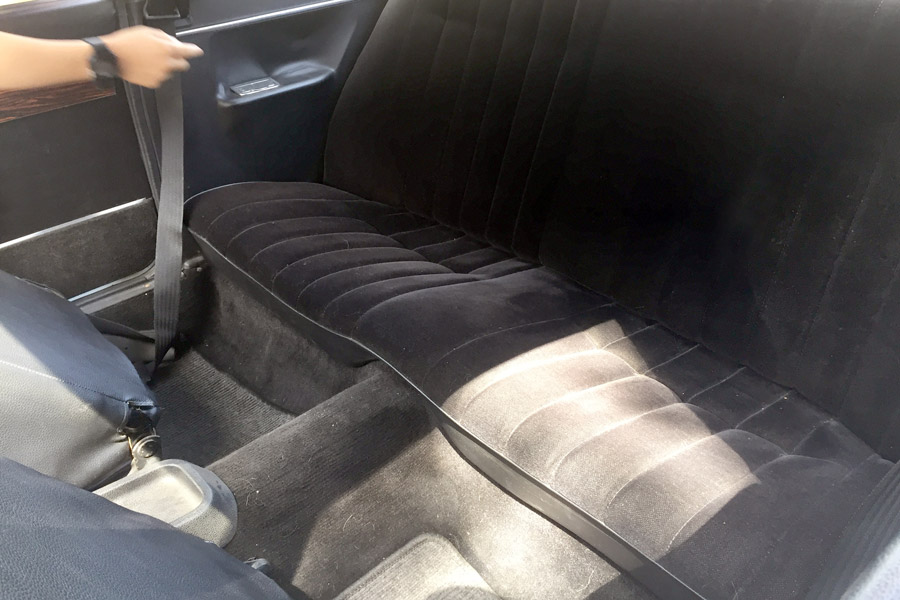

J'ai commandé une RTA pour la Manta.
Question subsidiaire, est-il possible de monter des ceintures de sécurité 2 ou 3 points à l'arrière ?
