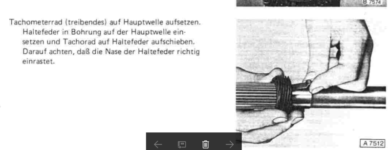

J'ai 2 questions à propos de ma getrag 240. Elle provient d'une rekord E 1.8S et est montée sur ma manta. Le pignon d'entraînement pour le câble du compteur est rouge (18 dents).
Quel pignon dois je mettre pour que le compteur soit juste sur la manta ( W=743)?
Est ce que la vis sans fin qui entraîne ce pignon est fixe sur son arbre ou pas? Sur ma boîte, cette vis est mobile et quand je roulais mon compteur fonctionnait très rarement. A mon avis, le pignon n'était pas entraîné
Merci

Le pignon pour le compteur est monté / tenu en place par un clips.
Pour calculer le nombre des dents du pignon en plastique il manque encore la dimension des pneus et le rapport du pont.
PV
Messages : 445
Localisation : Blaton
Message par PV »
alors il doit manquer le clips car la vis bouge toute seule. Il est toujours dispo ce clips?
Mon pont est un 4.22 et des pneus en 195/50R15
Manta B GT 2.0 16v '84
Et voilà, encore une fois:
les pneus 195/50 x 15 ont une circonférence de 1947MM, par kilomètre parcouru il font 513,6 tours.
avec un rapport de pont de 4,22 : 1 l'arbre de transmission fait 2167,4 tours.
le pignon / vis sans fin dans la boîte a 7 dents, 2167,4 x 7 = 15172
le numéro W de ton compteur est 743
15172 : 743 = 20,4 dents, le pignon bleu a 20 dents.
https://www.edelschmiede.com/shop/Speedomet...-Getrag-ZF-gear
Le clips est également disponible.
https://www.edelschmiede.c:om/shop/Spring-c...40-265-Opel-cih
