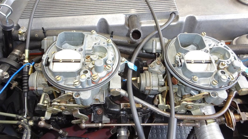

salut,
qq pourrait m'envoyer des photos des points d'ancrage des ressorts de rappel pour zenith 35/40 inat avec 2.5s cih ?
La, j'avoue me prendre la tete! :help: :merci:

:ref: merci wim, mais je vois pas les ressorts

[QUOTE name='wim bos' timestamp='1511255010' post='285503]Image[/QUOTE]
C'est une bidouille ce câble ?
ce n'est pas une tringlerie à rotules depuis la pédale d'accélérateur ?
Dernière modification par comoav8 le mar. 21 nov., 2017 21:11, modifié 1 fois.
Messages : 3328
Cocomodore a écrit : mar. 21 nov., 2017 20:51:ref: merci wim, mais je vois pas les ressorts
les ressorts sont au droit des boitier de starter
ou à hauteur si tu préfères

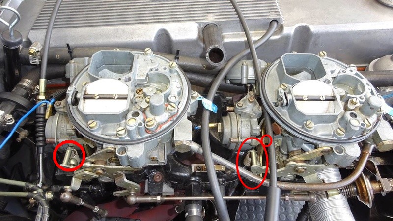

Messages : 6340
je vois des ressorts en position verticale juste devant les boîtiers de commande starter (le truc cylindrique fixé du coté gauche de chaque carbu.
ComoA v8 a écrit : mar. 21 nov., 2017 21:04C'est une bidouille ce câble ?
Non, mais c'est un RHD (volant à droit) avec une boîte automatique, le câble est du kick-down qui se trouve à gauche de la boîte.

ComoA v8 a écrit : mar. 21 nov., 2017 21:05les ressorts sont au droit des boitier de starter
ok vu :clap:
J en ai un autre pour le zenith, horizontal me semble t il, relié a une plaque percée. Je le vois pas, la
