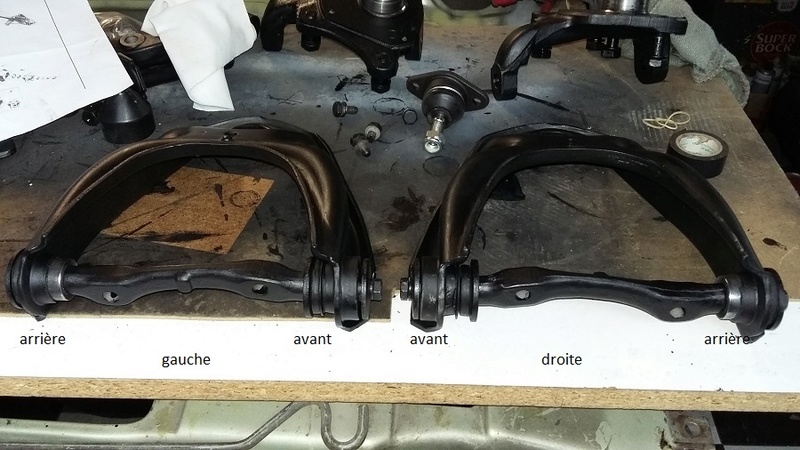

Bonjour ,
J'aimerais avoir la confirmation que les triangles inférieurs sur une commo A sont : identiques ou différents ???
S'ils sont différents ,comment les reconnaître ? à priori il n'y a aucune inscription sur les triangles !!!
De plus quelqu'un a-t-il un plan précis de montage des silent bloc , il semblerait que les miens soient mal montés et je me retrouve avec un frottement tôle contre tôle avec le berceau !!!
Merci à tous pour vos aides
Les triangles supérieur et inférieur, gauche et droit sont différent, il y a donc 4 différents triangles.
Généralement ils sont marqués avec "L" pour gauche et "R" pour droit, ces lettres sont frappées à froid vers l'endroit de rotule.
On peut se tromper avec le montage des rotules et bagues.

Merci beaucoup Wim pour toutes ces infos
Après vérification il s'avère que les silent blocs sont montés à l'envers ..... je vais en commander des neufs et faire un montage correct .
En revanche je n'ai aucune frappe sur les triangles (L/R) , existe-t-il un autre moyen pour différencier le gauche du droit ?
Merci encore
JF
:hm: ça devient difficile :oops:
En regardant la deuxième photo que j'ai mis je dirai qu'il y a une différence entre la partie AV et AR mais est ce que c'est vrai ?
Si tu mesures comme ça, est ce que tu trouves une différence entre A et B ?

Messages : 3329
Hello JFQ & Wim.
La fixation de la barre stab' est centrée ?
et celle du tirant de chasse aussi ?
Tu poses une colle, pas faute d'en avoir démonté et remonté
Messages : 11760
Moi aussi j'en suis là! :ange:
Lentement,très lentement...
Christian, si les bagues sont montées au bon endroit (bagues longues à l'arrière) c'est comme ça:
Messages : 11760
:ref: heu...sûrement ! :muah:
Quel casse tête ce sens de montage...
J ai pris plein de photos avant le démontage. .. :ange:
Messages : 11760
En y regardant de plus près, tes annotations sur la dernière photo sont en contradiction avec le scan de la RTA de ta 1ère photo... (SB long à l arrière ) :ref:
