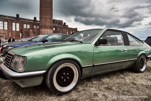

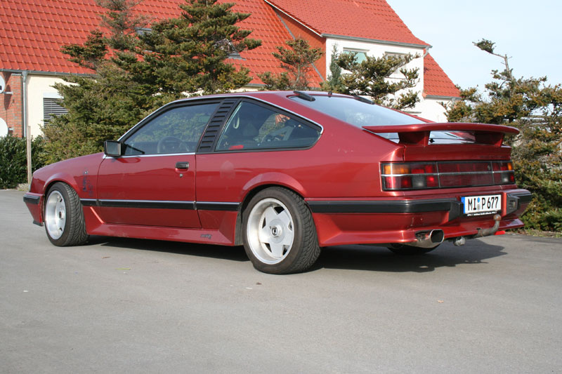

J'ai chopé deux images de Monza sur le net avec les jantes Borbet, dont une de la même couleur que la mienne. sa aide pour se faire une opinion :bien:

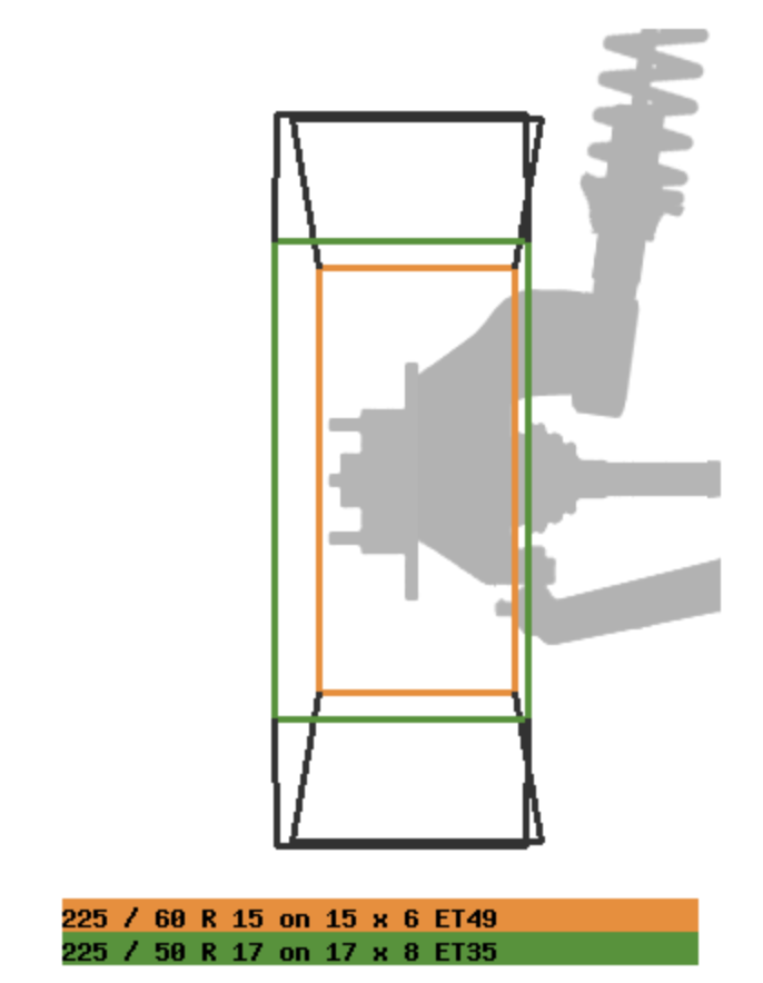

Voici la réponse de Drift shop a ma demande pour des jantes.
" Pour vous donner une idée voici la comparaison entre vos jantes actuelles (orange) et lesJR6 en 17x8" ET35 (vert) :
La nouvelle jante ressortira de 40 mm vers l'aile et de 12 mm vers les suspensions.
Il faudra vérifier directement sur la voiture avec ces mesures.
En vous remerciant d'avance, notre équipe reste à votre entière disposition pour tout renseignement complémentaire.
Cordialement,
Ashley "
Sa me parait beaucoup, je vais verifier sa demain :ref:
Sinon, voici les jantes qu'ils me propose : http://www.driftshop.fr/jantes/japan-racin...le=2916&pcd=149
