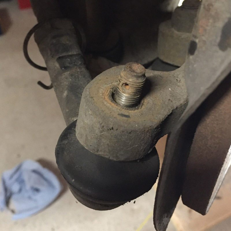

les 2 soufflets de direction de ma Manta B sont déchirés. J'en ai donc recommandé.
J'ai commencé à démonter, et je pense qu'il faut démonter les rotules pour passer le soufflet.
J'ai retiré l'écrou à fente, mais je n'arrive pas à retirer la rotule. Je peux taper dessus au marteau, ou il y a autre chose à faire ?
Sinon, je peux me contenter de compter le nombre de tours de la rotule pour démonter, puis remonter avec le même nombre de tours, ou il va falloir que je me fende d'un parallélisme ?
Merci !

utilise un extracteur de rotules car toutes les autres méthodes nécessitent un bon tour de main (de masse) pour que ça réussisse sans tout casser. En tapant simplement très fort dessus ça ne sortira jamais et ton filetage est foutu.

ok, je vais commander ça.
Et pour le remontage, parallélisme ou comptage du nombre de tours ?

en comptant le nombre de tours tu retrouves à 90% ton réglage actuel, si tout semble bon en roulant (elle ne tire pas, elle reste stable, pas d'usure ou de crissement anormal des pneus) tu peux t'en contenter.
après, seul un contrôle au banc de géométrie pourra te confirmer si tes valeurs de train AV sont OK

Bon, j'ai chauffé, car je n'arrivais pas à desserrer le contre-écrou. Ensuite, j'ai tourné uniquement la biellette, sans tourner le contre écrou. J'ai compté le nombre de tours (19 à droite, 18 à gauche), changé les soufflets puis remis en comptant le même nombre de tour. j'arrivais au bon chiffre à 1/2 tour près.
J'ai resserré, et je vais essayer cet ap.
