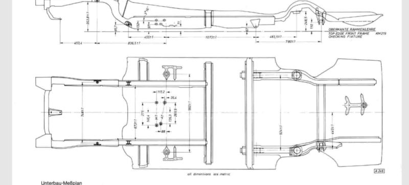

Un pont complet de b se monte plug and plat sur le châssis d'une a ? Je sais qu'il fait 6cm de plus...
Je ne peux pas le confirmer mais c'est fort possible, pour les B Opel n'avait pas un gabarit pour vérifier les châssis AR, pour la A oui, (KM115)
Ici le plan d'une B ou on peut voir que l'entraxe des ressorts et les barres de réaction longitudinales est 924MM +/- 1MM.
Messages : 9298
Tu peux mettre un pont de B dans une A et inversement, les ancrages tombent exactement au mêmes endroits, seul la largeur diffère. (6 cm)
